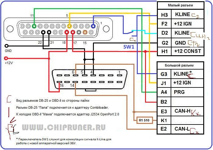

Сегодня беру модуль Модуль M74-boot mode для прошивки М74Сan
В хелпе написано что надо X1-E3 - CAN Hi (через резистор 470-510 Ом необходимо дополнительно подключить на +5В, контакт X1:K1)
Эти 5 вольт возможно подать с USB или надо что то типа 7805 микросхемы использовать?
Разобрался)) Сори
Но есть вопрос. У меня есть кабель для репрога М74 Если я к нему выведу еще к линию и подключу к 5 вольтам через резистор. Этот кабель будет шить обычные м74? Ничего не случится ?

Macrobot писал(а):Сегодня беру модуль Модуль M74-boot mode для прошивки М74Сan
Разобрался)) Сори

Сори не правильно выразился. Если выведу can шину и поставлю перемычку между X1-E3 - CAN Hi и контактом X1:K1. Без всяких тумблеров. Так есть к линия комутироваться не будет.

CAN-H подтягивается на +5В через токоограничительный резистор в 470-510 Ом(в данном случае +5В берётся с пина К1-Питание ДМРВ, ДПДЗ; со встроенного стабилизатора в эбу)Нельзя туда перемычкой тыкать))

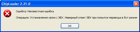

всем привет,у меня комбик от SMS,открыл модуль М74КАН,купил адаптер CHIPSOFT J2534,установил дрова,в диспетчере адаптер появился,шнур спаял сам с тумблером,прозвонил после сборки,подключаю блок Гранты,иденты читаются I484GI06,а вот флеш не в какую,пишет что нет ответа от контролера,ребята нужна помощь,второй раз клиент приезжает впустую,скоро я ему бензин буду оплачивать

Та писалось уже сколько раз , что кабель под комбик не будет работать.
Читайте тему, все есть

направьте в нужное русло пожалуйста,я уже сутки ищу причину,заявлено что адаптер протестирован с комбиком,а что со шнуром тогда не так
Сообщение chipsoft » Чт май 21, 2015 11:25 pm
dil73 писал(а):заявлено что адаптер протестирован с комбиком,а что со шнуром тогда не так
С чего решили, что с адаптером проблемы? Я лично проверял с М74КАН да и многие используют адаптер в такой связке, о проблемах не слышал.
И как можно сказать, что со шнуром не так? Тут аксиома одна - если все собрано правильно, значит все должно работать.
