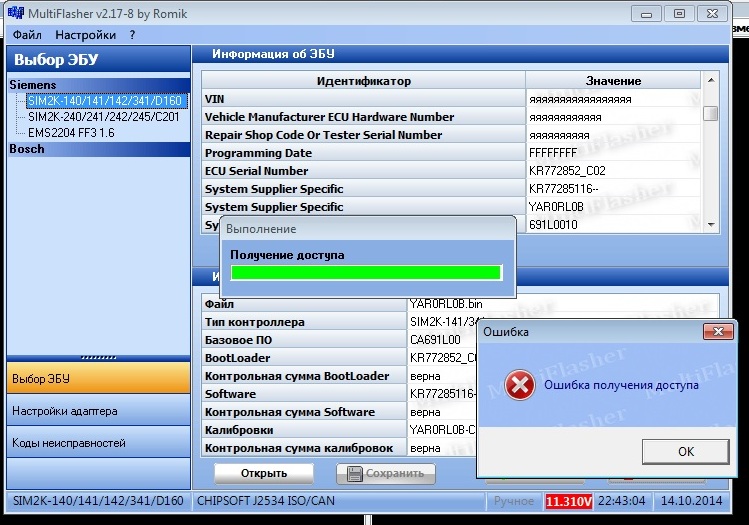

Здравствуйте.
Подскажите, как можно проверить k-линию на адаптере.
не видит не один эбу. по кану все нормально.
на l9637d питание проверил. до разъема все прозвонил.

Сообщение jbu » Ср окт 15, 2014 6:39 pm
chipsoft писал(а):Как проявляется то, что ЭБУ не видит?
опенбокс с 7.9.8 не соединяется.
мультифлешер не читает sim2k-341.
к сожалению машин пока с 797 не было. в основном машины с боками как выше.

Сообщения: 8317
Сообщение chipsoft » Ср окт 15, 2014 6:53 pm
При чем тут КЛиния? Указанные ЭБУ работают по КАН шине.
Версия прошивки и драйвера какая?
Какую ошибку пишут загрузчики?

Сообщение jbu » Ср окт 15, 2014 7:12 pm
chipsoft писал(а):При чем тут КЛиния? Указанные ЭБУ работают по КАН шине.
в хелпах к обоим написано что надо k-линию подключать.
например по мультифлешеру - блок пишется нормально. но не читается. k линия нужна обязательно для чтения.
драйвер и прошивка - последние. 0.9

Сообщение Denis » Ср окт 15, 2014 7:32 pm
вот что написано в хелпе
Siemens SIM2K-140/141/142/341/D160 чтение flash-памяти через разъем ЭБУ, запись через диагностический разъем OBD-II.
Bosch M(G)7.9.8. Только запись flash-памяти через диагностический разъем OBD-II.
Тюн прошивки на заказ.

Сообщение jbu » Ср окт 15, 2014 7:47 pm
Denis писал(а):
а когда в обд2 разъеме стала k линия отсутствовать?
вообще сам автор мультифлешера ответил "Для чтения, нужно ещё подключать к-линию на 76-ю ногу разъёма."

Сообщение Denis » Ср окт 15, 2014 8:17 pm
В чиплоадере для чтения надо просто подключить j2534 устройство к диагностическому разьему обд2 и нажать кнопку чтения , предварительно выбрав в настройках j2534 устройство и снять галку работы по калинии.
если внимательно прочитать про мультифлешер
не через диагностический разьем обд2 , скорее всего это связано с тем что надо еще подавать дополнительно калинию , кто как может так и реализовывает чтение - запись в своем загрузчике .
Изьясняясь простым языком , купите себе закладку в чиплоадер и ничего подавать дополнительно не нужно ...просто подключаетесь к обд2 разьему и читаете ))))

Сообщение chipsoft » Ср окт 15, 2014 8:39 pm
jbu писал(а):"Для чтения, нужно ещё подключать к-линию на 76-ю ногу разъёма."
Ну так вы подключили 76 ногу на выход КЛинии DB9 разъема J2534 устройства? Или просто ОБД2 шнур вставили в разъем машины?

Сообщение jbu » Ср окт 15, 2014 9:48 pm
блок на столе подключен. Пробовал на-двух. Один точно полностью исправен.

Сообщение chipsoft » Ср окт 15, 2014 9:56 pm
Напишите в поддержку, и вам скинут драйвер, который пишет весь лог, по нему все будет видно.
Ошибка на скрине у вас кстати по доступу. Она к КЛайну никакого отношения не имеет.

Сообщение tav_45 » Чт окт 16, 2014 5:10 am
На скрине еще видно, что напряжение маленькое, не мешало бы чуть чуть приподнять. Бывает такая ошибка при низкой напруге.

Сообщение jbu » Чт окт 16, 2014 11:02 am
chipsoft писал(а):Напишите в поддержку, и вам скинут драйвер, который пишет весь лог, по нему все будет видно.
с опеном все нормально прочиталось.
