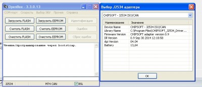

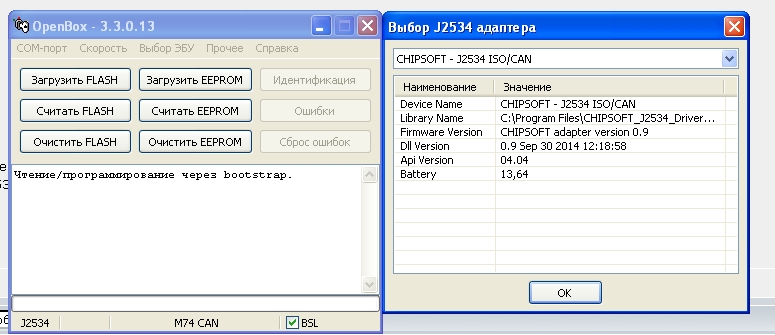

Завтра попробую на М74 can.
Проблем с определением пути к драйверам у OpenBox-а не возникло

Сегодня прошил М74can OpenBox-ом. Замечено, что на новой прошивке адаптера, связь с ЭБУ устанавливается раза в два быстрее. По времени записи изменений особо не заметил.
