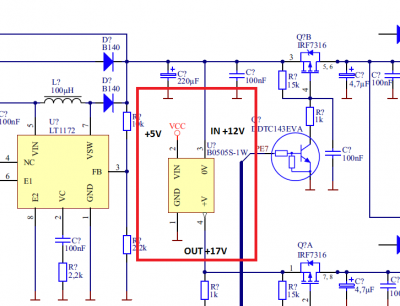

Есть преобразователь готовый. Применяется в Xprog-m. Вот кусок схемы.
						Re: CHIPSOFT J2534 и бут пин Mitsubishi
Это не поможет. Программа делает запрос на адаптер на подачу 17В. Адаптер этого не умеет и вернет программе ошибку. А программа просто прервет свое выполнение.
