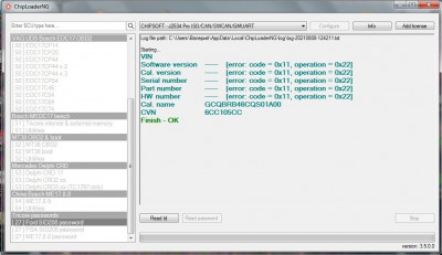

Пробовал так подключиться к Kia Rio по OBD. Именно через ChiploaderNG. Нет коннекта. Ошибки 0x11 и 0x20, кажется, если память не изменяет.

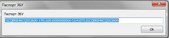

Еще раз попробовал считать иденты на Киа Рио в ChiploaderNG. Перебрал все вкладки и о чудо! Вкладкой 27 Ford SID208 password считалось: Cal. name GCQBRB46CQS01A00, CVN 6CC105CC. Номер прошивки соответствует тому, что написано на самом ЭБУ. Следовательно, адаптер жив? Тогда что еще нужно сделать, чтобы все таки получилось прошить грантовский M74Can именно по CAN?

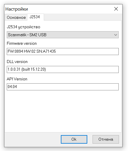

Собственно, для работоспособности адаптера можно убедиться в настройках. На скрине привел первый попавший под руку J2534 адаптер. У вас должен быть свой.
Что касается М74CAN, что-то не до подсоединяете. Я этим кабелем постоянно работаю.

Данные на скрине не свидетельствуют о полной работоспособности адаптера.
