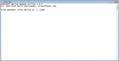

			alexnb5 писал(а): ↑Пн июн 14, 2021 5:01 pm
Добрый день помогите разобраться с проблемой. При выборе адаптера в программе, показывает сообщение, что не верный адаптер . Перепробывал уже все (обновил до последней версии, делал как устройство J3454, обновил драва, программу)  , мд флешер тоже ругается на этот файл см картинкуciploudr error.png2.png сам адаптер определяется как устройство J3454
Эта проблема известна. Своей установкой МДФлешер портит файл настроек драйвера CHIPSOFT J2534. Решить эту проблему можно только удалив файл, путь который на скрине. Если файла нет, то там будет папка с таким именем. В такой случае удалите папку. После этого запустите установку последней версии драйверов CHIPSOFT J2534 и она сама запишет туда правильный файл настроек и все будет работать.

								 alexnb5 » Вт июн 15, 2021 9:32 am
			Благодарю! все заработало. ProgramData- скрытая папка , поэтому сбило с толку.
