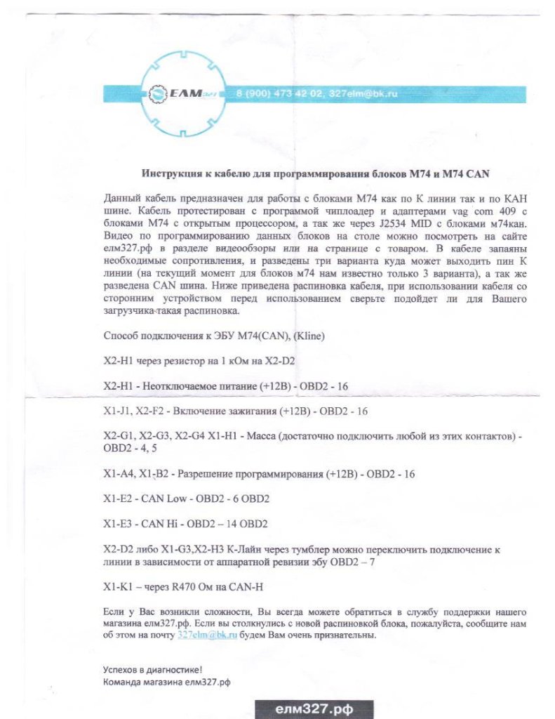

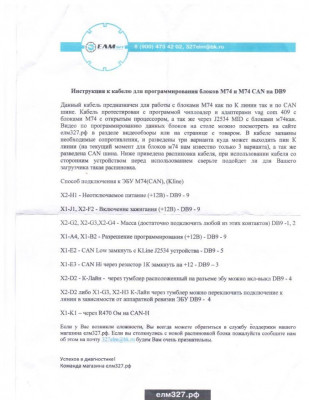

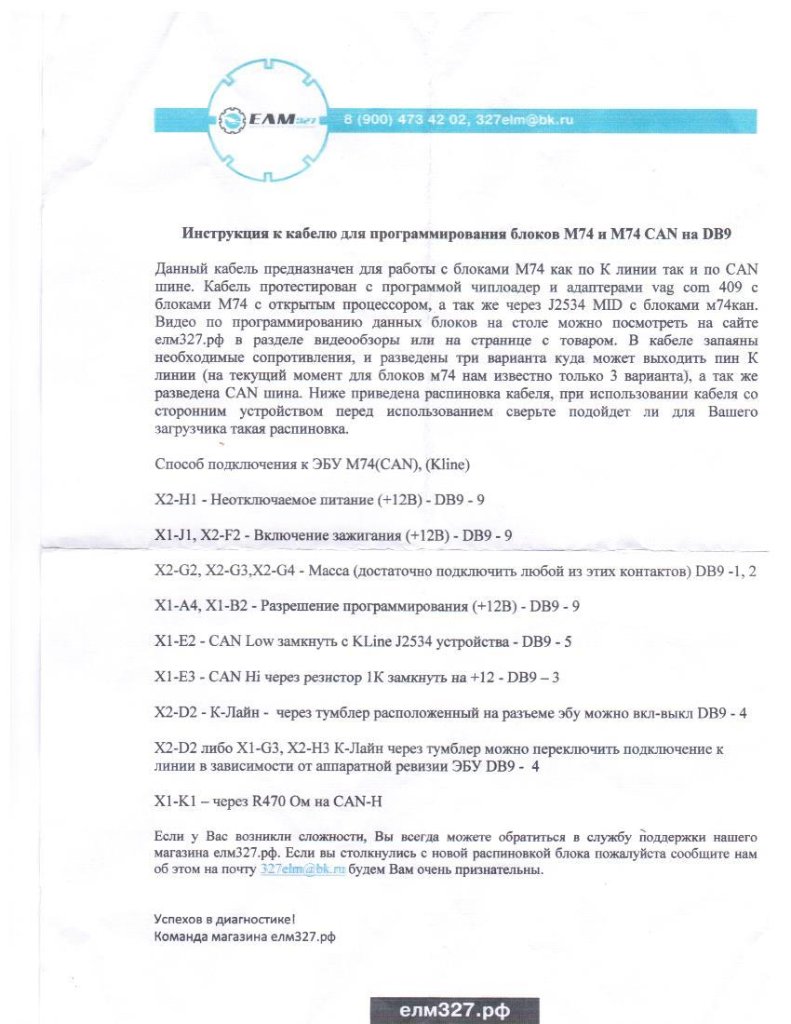

хочу тоже добавить по елм 327 . не сочтите за лентяев кто не может сам собрать кабель для м 74 . во общем был куплен кабель в елм 327 давно ну и не со всеми блоками соеденялся обратился в елм 327 за доработкой и отослал им кабель почтой. они в этот же рабочий день как получили посылку все решили и выслали мне два кабеля с разными распинами . один для breakout box v2 другой для обд. пока тестирую по мере поступления м74. распиновку прилагаю. снял скан с присланных распинов по каждому кабелю.

По этим схемам все работает чётко, пробовал!

да работает . пять блока пока делал . (i414de07) (i484gg03)(i444gg02)(i484gk08)(i484gr16)
