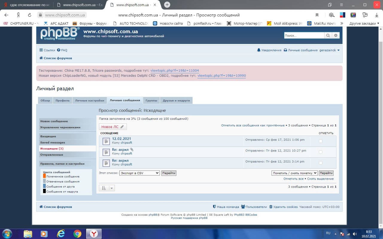

я написал разработчику. с 12.02.21г. ни ответа ,ни привета. даже сообщения не прочитаны.

здесь в лс. первый раз он ответил. второй раз нет

разницы нет. он сегодня был на форуме.
В почте не вижу сообщений, по всем техническим вопросам пишите в техподдержку.
