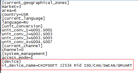

Consult 3 Plus может не видеть адаптер, если адаптеров в системе несколько. У меня заработало только тогда, когда я очистил список адаптеров в ветке реестра HKEY_LOCAL_MACHINE\SOFTWARE\Wow6432Node\PassThruSupport.04.04 оставив только 1 адаптер, естественно перед этим сделав копию ветки, чтобы потом вернуть после работы.
У меня получилось так на J2534 (SM2 , OpenPort2, Chipsoft MID) C:\CONSULT-III_plus\System\Application\ApplicationData\CommonSetting\DiagnosticTool.ini нужно добавить ровно две строчки " [device] vi_device_name=CHIPSOFT J2534 Mid ISO/CAN/SWCAN/GMUART " На машине не проверял, но отзыв от адаптера "светодиодные" есть. Версия CONSULT-III V81.11.00 , Windows 7 (x64)
