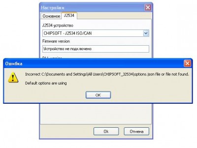

Сообщение _val_ » Ср янв 30, 2019 4:28 pm
ошибка
Диагностика, ремонт, чиповка, коррекция одометров в г.Тальноe +380633149811
Сообщение chipsoft » Ср янв 30, 2019 4:58 pm
Спасибо, все равно неплохо, сейчас еще подкрутим.

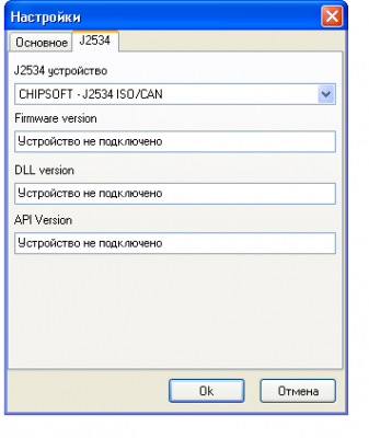

алеч
Сообщения: 30
Зарегистрирован: Чт сен 24, 2015 12:40 am
Откуда: Пестово Новгородская обл
Сообщение алеч » Ср янв 30, 2019 10:19 pm
Нет ошибки,просто не видит адаптер.
