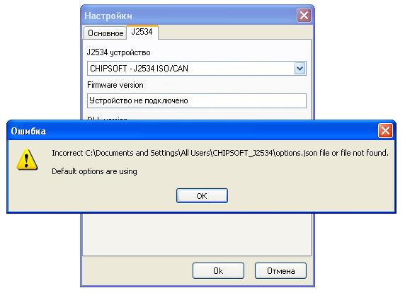

У кого есть WinXP SP3 и любой CHIPSOFT J2534 адаптер? Пытаюсь сделать драйвер под XP. На SP2 он точно не работает. На SP3 есть большая вероятность, что заработает, но нужно пробовать, а у меня такой Windows нет.
Кто хочет попробовать - напиите сюда под какой адаптер нужен драйвер и я скину на пробу.

Сообщение _val_ » Ср янв 30, 2019 2:46 pm
У меня такой
адаптер лайт

Сообщение chipsoft » Ср янв 30, 2019 3:02 pm
Вот драйвер для Lite: https://drive.google.com/open?id=10SYfA ... oygOwx_tEp
Как проверить? После установки драйвера заходим в настройки ChipLoader, и в настройках выбираем Lite. Если все ок, то должны отобразиться серийный номер и т.д. Если возникнет скрин с ошибкой, покажите его.

Сообщение _val_ » Ср янв 30, 2019 4:28 pm
ошибка

Сообщение chipsoft » Ср янв 30, 2019 4:58 pm
Спасибо, все равно неплохо, сейчас еще подкрутим.

Сообщение алеч » Ср янв 30, 2019 4:59 pm
Такая же ошибка.

Сообщение chipsoft » Ср янв 30, 2019 7:49 pm
Вот еще вариант: https://drive.google.com/open?id=1KHRy2 ... L2xocp2k3W
Если будет ошибка, то также интересен скрин ошибки.

Сообщение алеч » Ср янв 30, 2019 10:19 pm
Нет ошибки,просто не видит адаптер.
