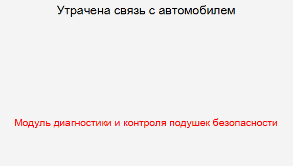

можно и мне на почту ! у меня при подключений блоков по низкой шине при SPS программирование ,обрывается связь
думаю так же на проблему в драйвере
пробовал все из списка , но увы
скачал с сайта ,у Вас ,где и покупал.
.png
.png (8.47 КБ) 19570 просмотров
