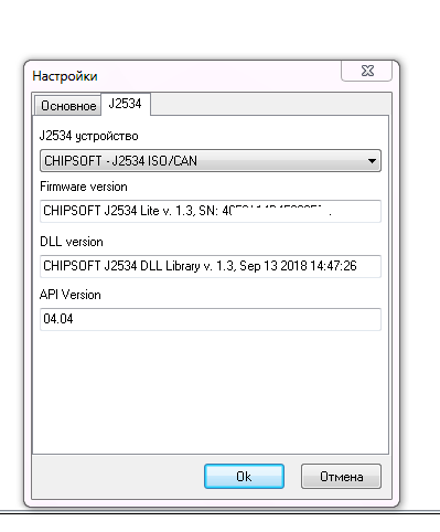

мой адаптер в акриловом корпусе после обновления определяется как CHIPSOFT J2534 Lite v.1.3, это нормальное явление ?

Широкий писал(а):мой адаптер в акриловом корпусе после обновления определяется как CHIPSOFT J2534 Lite v.1.3, это нормальное явление ?
Нормальное. Акрил = Лайт. Хуже было бы, еслиб он стал определяться как Мид или Про :)
Да, это нормально. Прошивки Лайта и акрила одинаковые.
