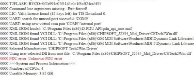

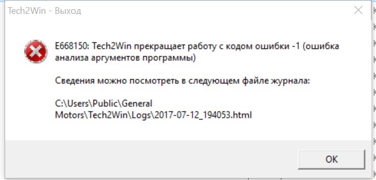

								 Rossosh » Ср июл 12, 2017 7:43 pm
			при запуске теча такая ошибка- 6 раз переустанавливал. куда копать?
								Rossosh
- Сообщения: 50
- Зарегистрирован: Сб дек 27, 2014 5:03 pm
- Откуда: Россошь
						Сообщение
								 Rossosh » Ср июл 12, 2017 8:21 pm
			Rossosh писал(а):при запуске теча такая ошибка- 6 раз переустанавливал. куда копать?
- CHIPSOFT.RU
- Сообщения: 8317
- Откуда: Украина, Киев
						Сообщение
								 chipsoft » Пт июл 14, 2017 12:39 pm
			На виртуалке Tech2Win? Адаптер в списке отображается?

								 Rossosh » Пт июл 14, 2017 10:41 pm
			chipsoft писал(а):На виртуалке Tech2Win? Адаптер в списке отображается?
не на виртуалке.
адаптер отображается только в эмуляторе - но при его выборе ошибка.
куда копать?
- CHIPSOFT.RU
- Сообщения: 8317
						Сообщение
								 chipsoft » Вс июл 16, 2017 9:28 am
			Проверьте, что в устройстве последняя версия прошивки стоит. Если будет не последняя версия прошивки, как раз такая ошибка и может возникать.
Если все равно не получится запустить - на почту напишите, и разберемся.
