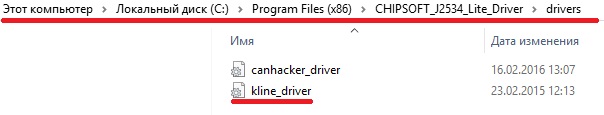

Есть решение данной проблемы?У меня после переустановки винды такая же проблема.Точь в точь как на картинке.И нифига не могу сделать.Делал все по инструкции.И почему он летит в другие устройства?Как бы не там он должен быть.

Сообщение Romann43 » Вс июл 02, 2017 12:05 am
Владимир,Б писал(а):Есть решение данной проблемы?У меня после переустановки винды такая же проблема.Точь в точь как на картинке.И нифига не могу сделать.Делал все по инструкции.И почему он летит в другие устройства?Как бы не там он должен быть.
Пункт 1
Обновить(установить,указать путь к драйверу)к лайн
Пункт 2
В инструкции написано следующее:
Обратите внимание, что драйвер поставляется без цифровой подписи, поэтому
Windows может выдать соответствующее предупреждение. В Windows 10 для
установки драйвера необходимо отключить контроль цифровой подписи драйверов
