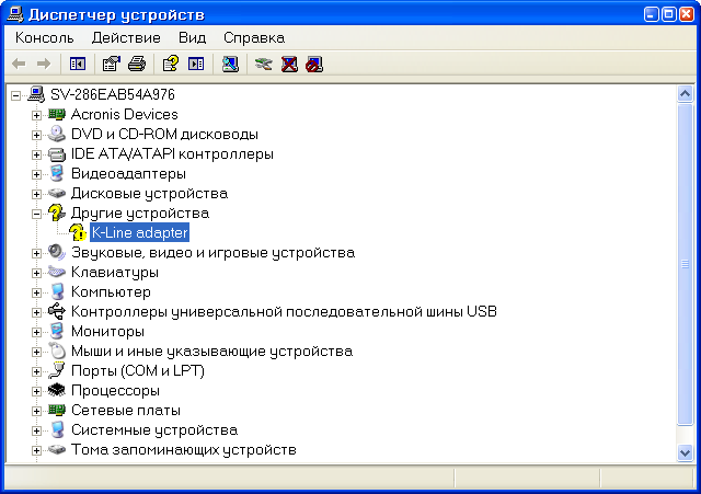

Есть решение данной проблемы?У меня после переустановки винды такая же проблема.Точь в точь как на картинке.И нифига не могу сделать.Делал все по инструкции.И почему он летит в другие устройства?Как бы не там он должен быть.

Владимир,Б писал(а):Есть решение данной проблемы?У меня после переустановки винды такая же проблема.Точь в точь как на картинке.И нифига не могу сделать.Делал все по инструкции.И почему он летит в другие устройства?Как бы не там он должен быть.
Пункт 1
Обновить(установить,указать путь к драйверу)к лайн
Пункт 2
В инструкции написано следующее:
Обратите внимание, что драйвер поставляется без цифровой подписи, поэтому
Windows может выдать соответствующее предупреждение. В Windows 10 для
установки драйвера необходимо отключить контроль цифровой подписи драйверов
Владимир,Б
Сообщения: 60
Зарегистрирован: Пт ноя 22, 2013 6:00 pm
Откуда: Украина.
Сообщение Владимир,Б » Вс июл 02, 2017 9:23 am
У меня семерка.32 бит.Цифровую подпись отключал,да он в принципе и не возмущался.Попробую еще раз по новой установить.
