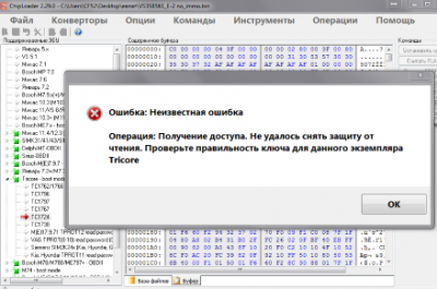

Добрый день.Имею подменный эбу ME17.9.71 1037539916
Данный эбу прошивался много раз для тест драйва клиентам.
Даже новый шевик бегал на нем. И вот сегодня готовлю эбу очередному клиенту считываю пароль и указываю. считываю сток и сохраняю. затем загружаю тюн программу перевожу в бут и нажимаю запись и через пару секунд вылазит окно ошибка (снятия защиты).Ладно считываю пароль еще раз и указываю (пароли открыл и проверил они одинаковы).Опять - ошибка снятия защиты.Вопрос если ли в процессоре счетчик количиства программирований? Или проблема в программе? Имею CHIPSOFT без корпуса и ChipLoader.

fomnik писал(а):Добрый день.Имею подменный эбу ME17.9.71 1037539916
Скорее всего в блок зашита прошивка от другого ЭБУ, из нее правильный пароль не получить. Найдите пароль, которым успешно все читалось-писалось. Эти нюансы в файле справки расписаны.

Сообщение Pashkovskiy65 » Сб май 06, 2017 6:36 pm
chipsoft писал(а): Скорее всего в блок зашита прошивка от другого ЭБУ, из нее правильный пароль не получить. Найдите пароль, которым успешно все читалось-писалось. Эти нюансы в файле справки расписаны.
В таком случае прошивка не считывалась бы с ЭБУ, а у него чтение проходит.
CHIPSOFT.RU
Сообщения: 8317
Сообщение chipsoft » Сб май 06, 2017 6:47 pm
Пусть возьмет пароль, которым до этого читался-писался ЭБУ и проверит с ним. Скорее всего где-то на подмене прошивки перезаписал пароль на другой и естественно теперь ничего не работает.

Сообщение melnik-1 » Вс май 14, 2017 10:18 pm
Был случай увала 71 блока прошивкой от 17.9.7.
Решил просто, записал сток с идентами с шильдика, прочитал пароль, и с новым паролем зашил нужной прошивкой.
