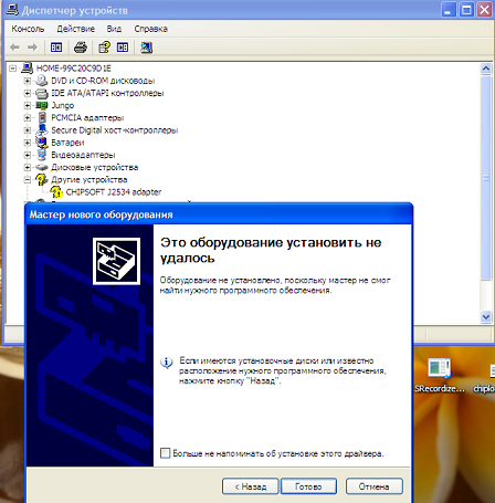

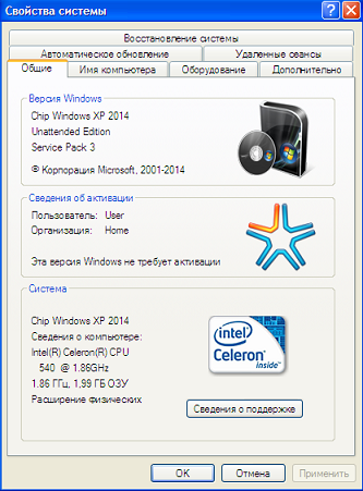

Не могу установить драйвер на ХР-ср-3.На семерку встало без проблем.Пробовал и в автомате и в ручном режиме.Указывал путь к драйверам.Не находит.

Сообщение euromarina1 » Ср мар 01, 2017 3:43 pm
Решение своей проблемы нашел вот тут- http://www.chipsoft.com.ua/forums/viewtopic.php?t=7848
