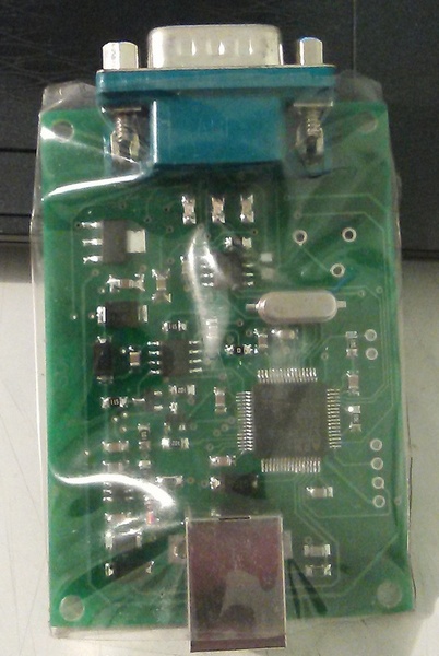

Всем мир дорогие друзья, подскажите у меня мид или лайт?
Интерес к новому.
CHIPSOFT.RU
Сообщения: 8317
Сообщение chipsoft » Сб фев 18, 2017 6:14 pm
Это "акрил". Прошивка и драйвер от Лайта подходит.

Shtil56
Сообщения: 44
Зарегистрирован: Вс мар 22, 2015 9:37 pm
Откуда: Оренбург
Сообщение Shtil56 » Сб фев 18, 2017 6:15 pm
chipsoft писал(а):Это "акрил". Прошивка и драйвер от Лайта подходит.
Спасибо, и цена под корпус человеческая стала.
