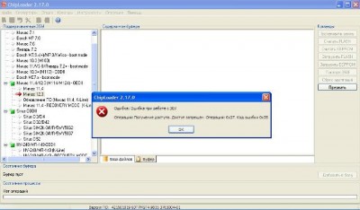

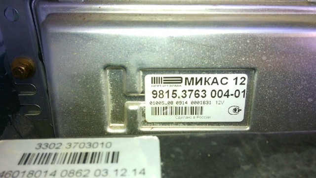

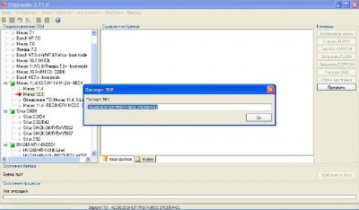

Re: М12 с ДВС Эвотек, на Газель Некст и Бизнес.
у меня стоки есть, и наработки по модулю есть. но нет КС у ЧипЭксплорер для данного эбучавойто 161 писал(а):Из коммерческих, сейчас самым перспективным будет данный модуль. Так как завод ГАЗ отказался от каминсов и перешел только на установку данных двигателей, которых то и двигателями можно то назвать с натяжкой. Но то что редактирование заводского ПО востребованно и с каждым днем все больше. Потому как с салона расход бензина или газа в среднем от22-30литров, и пятая скорость включается на груженной машине тока с горы.
Из вариантов тока модуль к СТР или поделки АДАКТА. Но даже при установке данных проезвидений уже возможна езда на пятой скорости с грузом и поменять нормы ЕВРО.
Может кого заинтересует работа над данным модулем. Пока софтов немного и сообща собрали бы стоки.

Опенбокс легко справится.

Опенбокс легко справится. Редактировать нечем, под заказ или готовые.
