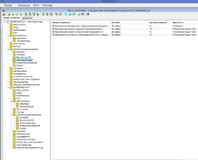

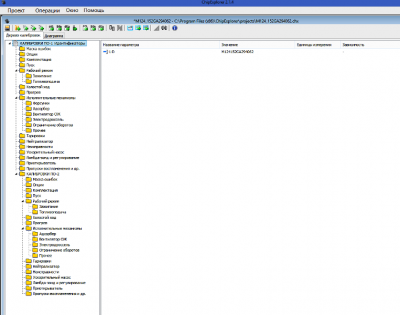

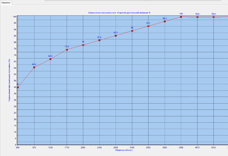

Сделал двухрежимный модуль Микас-12.3. Может, будет востребован. Добавил калибровки по Электродросселю в обоих частях.
Вот что получилось. Все папки открывать наверно нет смысла. Открою самое интересное. Это не зеркальное отображение штатного однорежимного модуля Микас-12.3 в ЧЭ2. Переработанный.
Цена 1 тыс. руб.

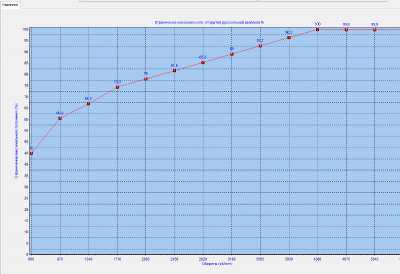

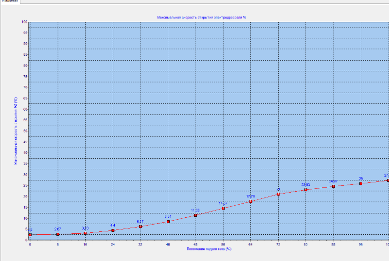

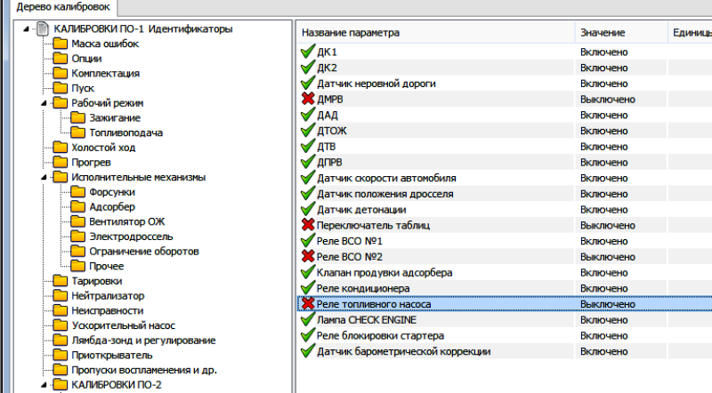

Вот еще.

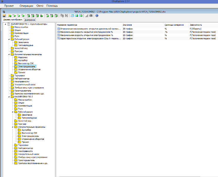

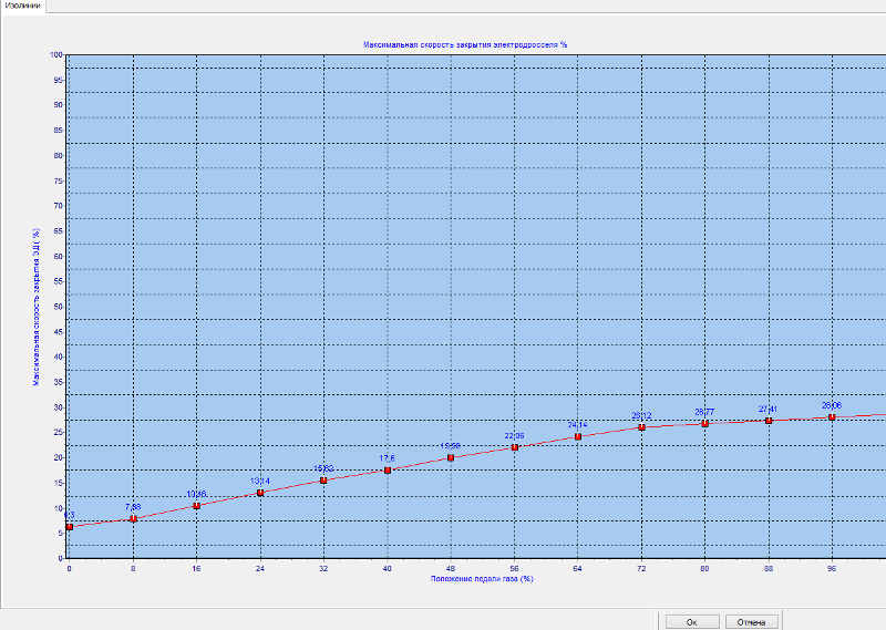

Сообщение Иоанн » Пт фев 20, 2015 7:56 pm

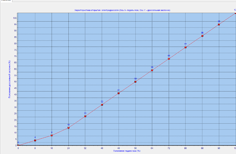

По ЭД еще одна. В первом посту дубль получился. Если заинтересует сделаю скрины интересующих папок.

Иоанн, молоток! Только неделю назад отказал из за отсутствия такового. Попробую вызвонить и тогда возьму, да и цена демократична. Корректно работает, подопытные были? Отключение БН на режиме 2 возможно?

Да был подопытный. Именно из-за это авто и сделал. Там было ГБО-4. А прошивка ему, залитая кем-то не понравилась. Пока он на Север на вахту съездил, сделал модуль. Пока он был дома, сделал ему прошивку. Да, ему понравилось. И динамика нормальная получилась и расход его устроил. Все-таки за 1,5 тыс. км сразу заметна разница в расходе и динамике. Пробовал и пропуски и регулирование отключать в разных частях. И калибровки электродросселя менял и т.д. и т.п. Да, реле ЭБН есть в газовой части возможность отключить.

Мой клиент жаловался на тупость и насос молотил не отключаясь на всех режимах . 2 раза фишка переходная из бака подгорала.
Деньги есть - Иван Иваныч, денег нет - Иван Кузьмич +7 920 890 20 7семь. Борис borkas1771@rambler.ru
Сообщения: 3198
Сообщение Иоанн » Пт фев 20, 2015 9:09 pm
borkas147 писал(а):Мой клиент жаловался на тупость и насос молотил не отключаясь на всех режимах . 2 раза фишка переходная из бака подгорала.
Насчет отключения ЭБН есть свои плюсы и минусы. У меня и отключено и не отключено было. Если не отключать одно только достоинство - быстро переходит на бензин.

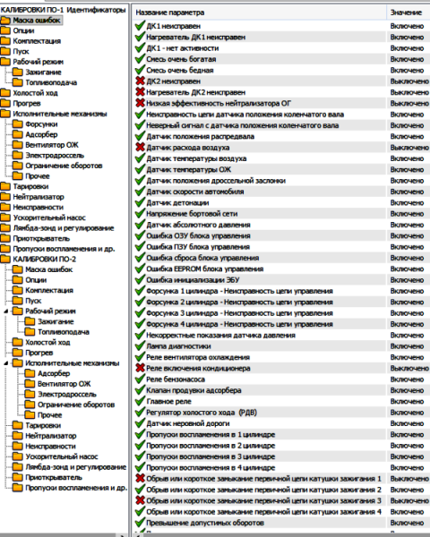

:D Тут , не формула1 , можно и подождать, но моё мнение: что ему молотить столько в холостую?, хотя это каждый решает сам , молодец! А маску ошибок как сделал?

Маска ошибок в booleаn. В обоих половинах одинаково.
