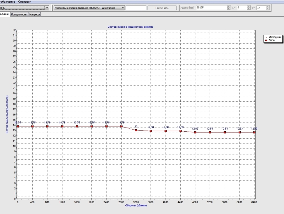

Давайте все в месте попросим Дениса.Например при тюнинге (ECU MR-140/HV-240) калибровка состав смеси в мощностном режиме: состав смеси привязан к температуре ОЖ, как привязать его к оборотам так же будет логичнее??

А так пойдет? Получилось по оборотам. Нажать Ctrl и R после открытия вкладки. И так со всеми 3D вкладками можно делать. Часто так поступаю при редактировании.

Вань на XARA не прокатывает

Я посмотрел, его вообще в поддержке нет. А если открыть как Aveo_1.6_GMBS, то такой 3D калибровки нет. Я в личку написал Денису, посмотрит, что он ответит.

Это очень важно Вань если будет можно калибровать состав смеси по оборотам то можно будет сделать как эконом так и спорт болид

Вот только ещё тему бы перенести в соответствующий раздел. Ну да ладно, как ответит, там и посмотрим. Я предложил либо добавить 3D график зависимости, который можно самостоятельно видоизменять, как я показал на примере XADN, либо добавить 2D график зависимости состава смеси в мощностном режиме от оборотов.
