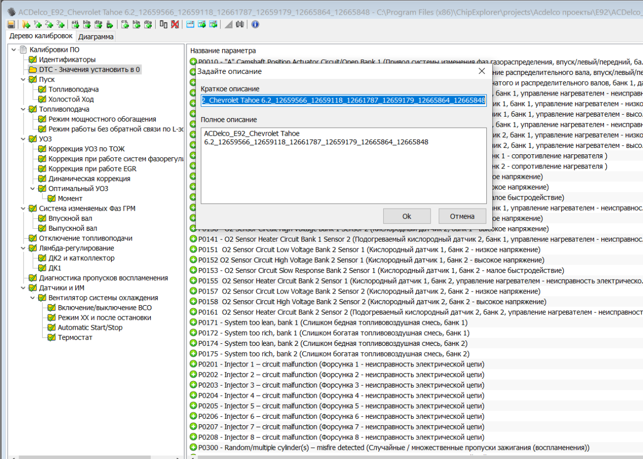

Изучается спрос на модуль для редактирования ACDelco E92. В настоящее время готова карта калибровок для ACDelco E92_Chevrolet Tahoe 6.2_12659566_12659118_12661787_12659179_12665864_12665848. На скрине общий вид модуля.
Но будет ли нужен такой модуль?

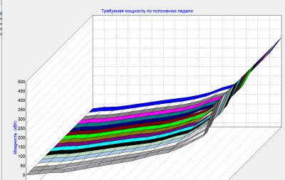

У меня моменты по педали есть.

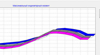

Вот один из моментов по педали и ограничитель по моментам.

Добавил в модуль ACDelco_E92_Chevrolet Tahoe 6.2_12673596_12659118_12650307_12666266_12673573_12673598.
Ищутся стоки размером 4Мб для добавления в модуль.

Сегодня откалибровал в своем модуле Chevrolet Tahoe 2015 гв 6.2L 12659566_12659118_12661787_12659179_12665864_12665848. Авто поехало лучше. Считано было битбоксом, КС посчитал битбокс.
Ещё бы пару софтов и был бы модуль, пока что два софта Тахо в модуле.
