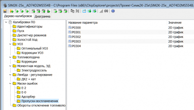

Сообщение Иоанн » Пн мар 08, 2021 2:47 pm
Модуль на SIM2K-25х-ые в настоящее время проверяется и тестируется на реальных авто. По результатам проверки будет принято решение продавать или ещё дорабатывать. На скрине поддерживаемые версии софтов. Сколько времени уйдет на проверку, трудно заранее сказать.

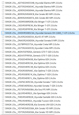

Сообщение Иоанн » Пн мар 08, 2021 2:50 pm
Общий вид такой.
О цене пока говорить рано, ждем результата испытаний.

SIM2K-25х__JPDJR50ERE1K добавил в модуль.
скайп ioannusolka
Сообщения: 3198
Re: Модуль ChipExplorer2 SIM2K-250/251 на тестировании
Сообщение Иоанн » Ср мар 10, 2021 8:50 am
Добавил SIM2K-25х__GS75R2AS65CB.
скайп ioannusolka
Сообщения: 3198
Сообщение Иоанн » Пт мар 12, 2021 1:53 pm
SIM2K-25х__JPDJR54ERE1L добавил.
