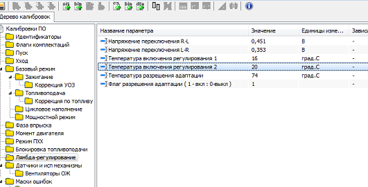

Сообщение поиск » Вт апр 24, 2018 10:04 pm
Прошивка а317дв04 хочу убрать дк 2.Достаточно убрать только ошибки? Регулирование по дк 2 есть? если есть , то значение на скрине поднять выше рабочей температуры?
отключите масками и сдерните фишку с дк2
