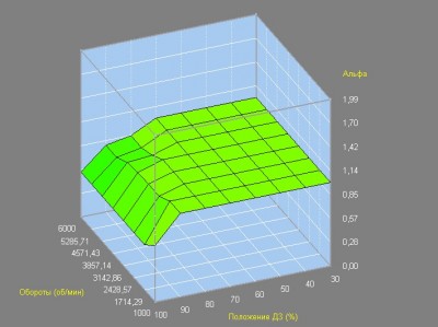

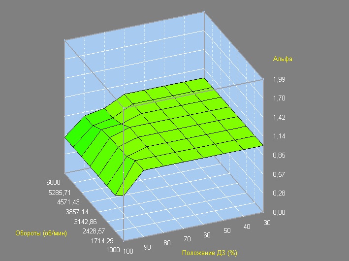

Сообщение nikolaevich » Пн мар 17, 2014 10:33 am
Добавлен параметр для коррекции производительности форсунок.

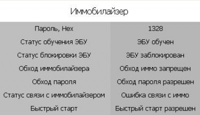

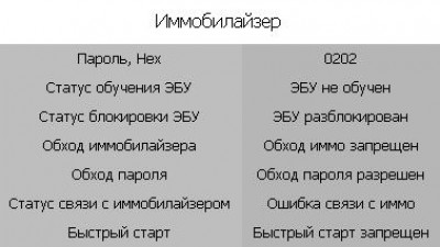

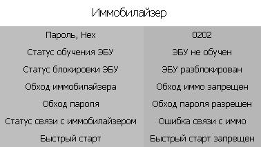

Сообщение nikolaevich » Ср янв 14, 2015 8:14 pm
KVINTO-63 писал(а):Борис, ну как , удалось победить иммо на ВАЗах???
Победили!
Отключение иммо на Вазах через диагностический разъём.
Не требуется доработка ЭБУ.
Пересчёт КС и RSA подписи не нужен. Всё делается через диагностический разъём.
На сегодняшний день получается - Модуль УАЗ + Immo Off, M(E)17.9.7 ВАЗ + Immo Off
Подрообноси в личку.
Стоимость 1000 р. для тех, кто уже приобретал весь модуль.
Кто желает приобрести отдельно, стоимость составит 1500р.
Номер ключа и Email обязательно.
Порядок удаления, как на Уазах, но имеет некоторые отличия.
На скринах - порядок отключения и иммо после записи рабочей прошивки.
Последний раз редактировалось nikolaevich Чт янв 15, 2015 6:13 pm, всего редактировалось 6 раз.

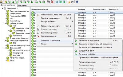

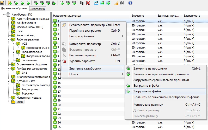

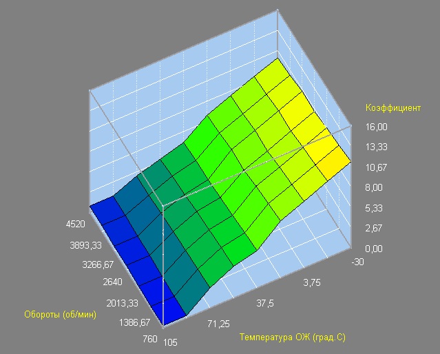

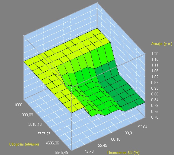

Сообщение nikolaevich » Чт янв 15, 2015 9:31 am
Всего 25 областей калибровок.
Правой кнопкой мыши жмём на калибровку, далее ---> Значение калибровки ---> Загрузить из файла.
Папка с калибровками прилагается. Как на Уазах.
.jpg
