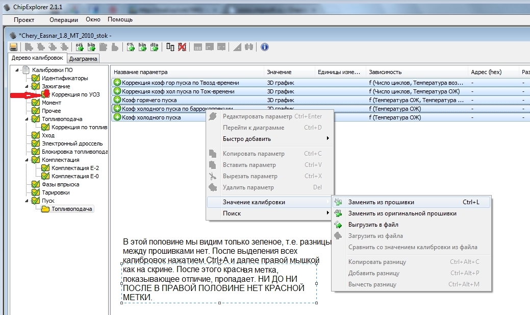

Денис, сегодня заметил такую вещь. Сравниваю прошивки, показывает разницу, скажем в коррекции УОЗ в дереве папок, но открываю и в списке справа нет никакой разницы, одни зеленые галочки. С мыслью, что я что-то не вижу, но там оно действительно есть (разница в какой-то калибровке), нажимаю Ctrl+A (при этом выделяются даже скрытые файлы) и переношу калибровки с прошивки скопом со всех сразу открытых и наверно скрытой. Всё - слева в дереве папок появилась зеленая галочка, т.е. как бы всё нормально. Но настолько корректно это получилось реально? Это на самом деле мне неизвестную пока калибровку я экспортировал?

не совсем понятно что происходит ? открываете эту калибровку и что ? она становиься ткой же как из сравниваемого файла автоматически ?

Попробую объяснить. Переношу как на примере, все калибровки, хотя сравнение показало, что они идентичны. Но в это же самое время слева в дереве каталогов стоит красным цветом, т.е. хотя бы одна из калибровок имеет разницу, хотя этого не видно справа. На скрине разъяснения. Реально уже не могу показать, перенес и сохранил. На скрине смоделировал как было.

У меня то же бывают такие мелкие глюки и я на них не обращаю внимания ...ведь когда я открываю карту и смотрю в режиме сравнения в ней нет от личия )))
