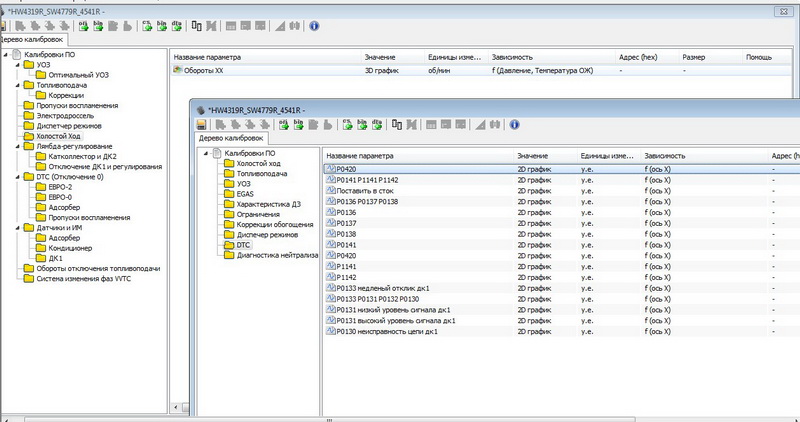

RSW писал(а):Просьбы посчитать КС посыпятся после правки вашем модуле :) Почему маска в 2д графиках?
КС пересчитает загрузчик.
Насчет маски. То пишете срисовано с СТР7.0, а теперь удивляетесь, что сделано по другому. Ну так вот, сделал так, как именно я хочу сделать.
Так начал делать еще с Валео, применил и здесь. К чему в Валео, 3120, 3125 и т.п. делать десять отдельных 1D точек, когда проще сделать один 2Д график на 10 точек сразу. Это вот мое не ноу -хау, конечно, но фишка. Результат то один. И в случае с 2Д отключать быстрее. Сделал для быстроты работы пользователей.

В этой системе нет графиков 2д в маске.

У меня будут. Если пользователям не понравится, переведу в обычные 1Д. Я сделал для удобства и быстроты работы. Я формат не менял, поэтому все работать будет. В своих модулях Валео, 3120, 3125 сделайте графики в ворде и увидите, что линия стала горизонтальной, которую вполне можно вывести в 2Д. И там будет намного удобней. Там именно в 2Д было бы точнее. Но я для себя сделал и правлю под заказ и все работает. А здесь так-то в 1Д родное, но у меня фактически оно и есть, только сразу несколько.

Ошибка P0420 как она может быть 2д? На скринах какой софт?

От перемены мест слагаемых сумма не меняется. В данном модуле пользователи скажут свое мнение. В 1Д переделать нет проблем.
Спасибо за конструктивную критику. Но пока оставлю как есть, считаю допустимым.

Если открыть диаграмму в Bin,то вся маска в бине видна. Например е78,если лень рубить,то выделяю график в 2д и усе одним махом,главное без лишнего,ну и адреса знать надо.

Создавать можно и Winols и на много проще и быстрее. В ЧЭ не хватает многих функцый.

Не удержался, по поводу критики и полноценности.
На скрине два модуля на EMS3120, имеющихся в наличии, один Иоанна, второй догадайтесь. О полноценности каждый сделает выводы сам.
Таже картина и на остальных 3125, Valeo.

Один скопирован СТР7 другой сделал я и это вы к слову о маске?

Я не критикую, мне не понятно откуда в маске 2д таблицы в ACDelco5. Посмотрел не одной не нашел. Ну да ладно делайте как хотите вам работать.

RSW писал(а):Один скопирован СТР7 другой сделал я и это вы к слову о маске?
о полноценности и возможностях пользующего.
