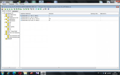

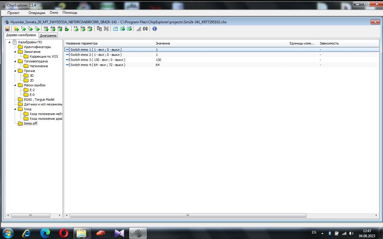

Сообщение Denis » Пт авг 04, 2023 12:53 pm
В софтах KR77295XXX переработаны карты по иммо дляя корректного отключения иммобилайзера , в другие софты по мере возможности добавим

Сообщение Denis » Пт ноя 22, 2024 10:51 am
В карту KR77215121 добавлена поддержка отключения иммобилайзера , так как измениния сделаны и в микропрограмме тоже , то необходимо пересчитать кс микропрограммы , чиплоадер при записи считает кс только калибровок . по этому если писать без пересчета чиплоадером авто не запустится , PCM считает все кс при записи по этому им можно писать сразу.
