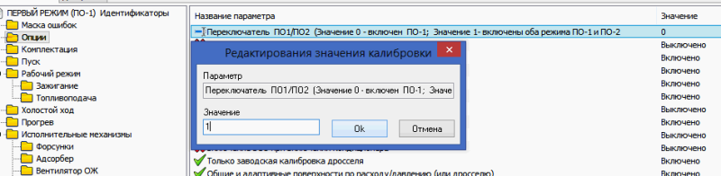

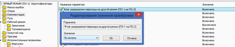

Сообщение vartan » Чт фев 26, 2015 7:31 pm
Как осуществляется переключение режимов? Насколько Я знаю переключение осуществляется в управляющей программе?
Сообщения: 3198
Сообщение Иоанн » Вт мар 03, 2015 8:03 am
vartan писал(а):Как осуществляется переключение режимов? Насколько Я знаю переключение осуществляется в управляющей программе?
В данном двухрежимном модуле имеется возможность из серийной прошивки (калибровок) сделать двухрежимную. Для этого необходимо изменить одну калибровку в "Опциях" и одну в "Комплектации" в обоих частях на бензине и на газу (ПО-1 и ПО-2). На скринах показано. Причем в комплектации это основная калибровка.
Таким образом, модуль позволяет подготовить прошивку (калибровки) для работы с ГБО. Ну и соответственно править обе половины. Причем править можно и стандартную однорежимную прошивку, используя поле калибровок ПО-1. Как я уже писал, у меня добавлена возможность изменять калибровки электродросселя, чего нет в штатном модуле ЧЭ2.
Доработать же рабочую программу (R15) для организации возможности физического переключения режимов модуль не может. И ни один редактор такое сделать не в состоянии, поскольку это заложено не в калибровках, а в рабочей программе. Этот модуль для калибровок.
Но ведь и калибровать иногда тоже нужно. Мне модуль лично помог.
