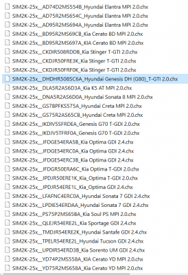

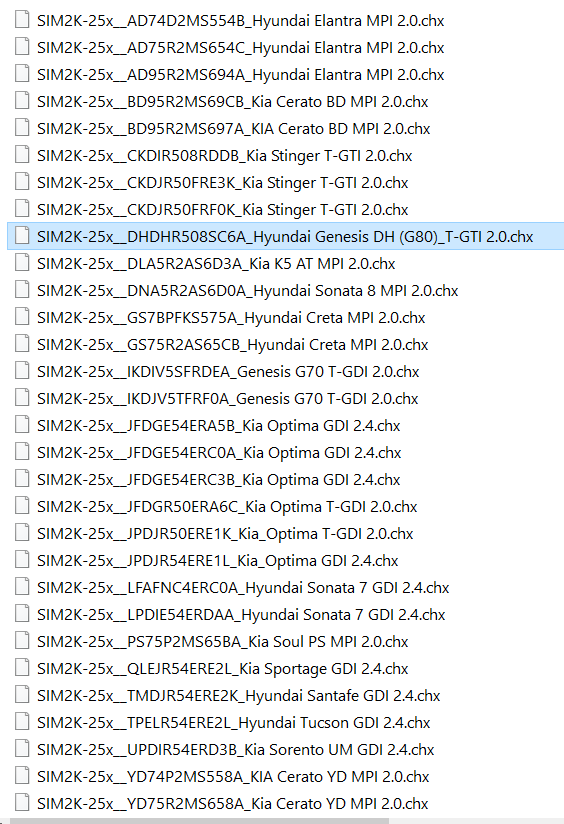

Re: Модуль ChipExplorer2 SIM2K-250/251 на тестировании
На скрине видно, какие софты и какого авто поддерживаются. 30 карт калибровок.
Добавил SIM2K-25х__CKDJR50FRE3K_Kia Stinger T-GTI 2.0. Если у кого есть еще стоки, скидывайте. Лучше сразу добавить. На настоящий момент 28 карт калибровок в модуле.
