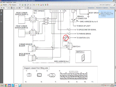

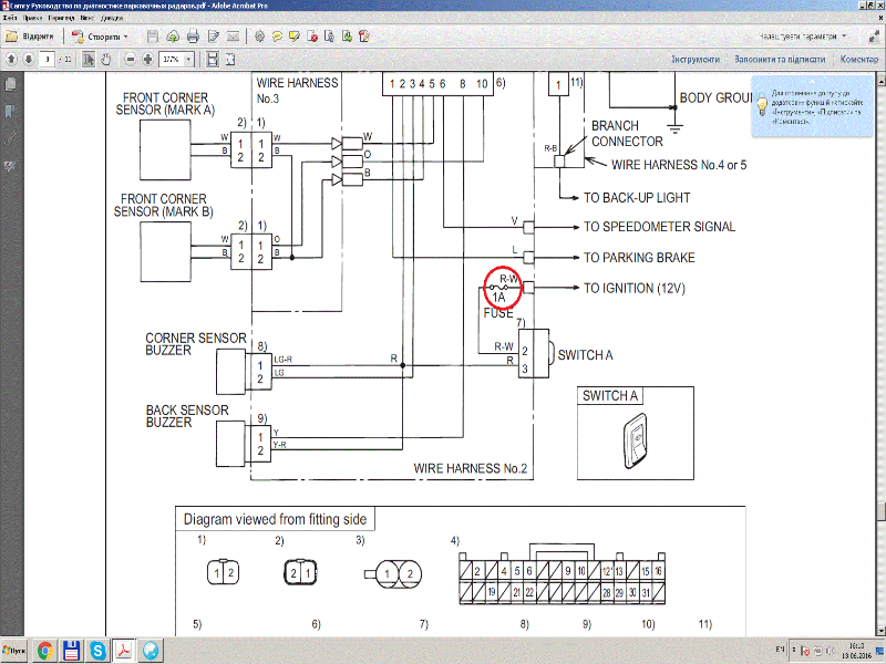

Toyota Land Cruzer 120 2007
постоянно пищит зуммер парктроника
проверил нет питания на кл.В
кто знает где стоит предохранитель (отмеченный красным)
возле левой ноги водителя все предохранители целы :oops:

Сообщение Сашка » Пн июн 13, 2016 5:10 pm
снимите левый сапог кик панели, там должна висеть отдельная колба со стеклянным предом внутри.
