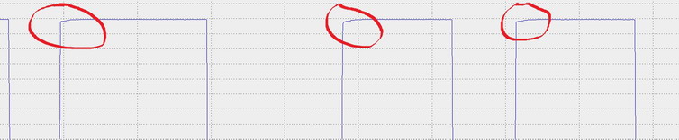

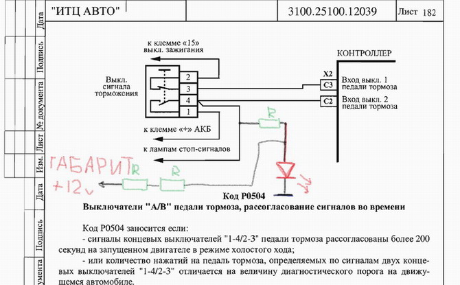

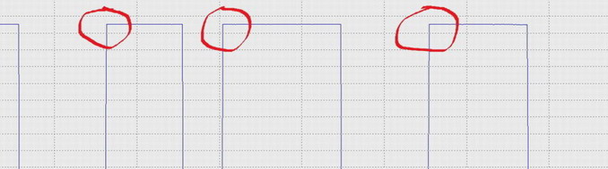

Добрый день всем . Имеем 2115 (2012 г.в. ) Е-газ . решил уйти с ламп накаливания на светодиоды ( лампы перегорают , вечные проблемы у всех в задних стопах из-за некачественных контактов , и пр. ) ставлю светодиоды и получаем через время ошибку 504 .
Снял осцилку с лягушки . ставлю назад лампы накаливания ошибки нет .
Какие варианты решения данной проблемы , вешать доп.резисторы на нагрузку ( думаю это не наш метод ) . Неужели эти инженеры от АвтоТаза сделали такой способ контроля ламп накаливания , что-бы контроллер отслеживал эту задержку по напряжению буквально в сотые доли секунды .
P.S. Сигнал с другого контрольного провода ( красно-зеленый ) так же есть , проблема в том что установил обновление 3,35 на диско и теперь не могу корректно записывать и сохранять записи самописца .
стоят две лампочки по 21 Вт.

Там всё гораздо проще, никакие ступеньки по фронту при включении ламп не отлавливаются. Алгоритм примерно такой - при нажатой педали должно быть +12 В, при не нажатой - должно быть сопротивление двух ламп относительно массы. Светодиоды естественно, таким сопротивлением как лампы не обладают, поэтому имеем ошибку. Ошибку вызывает любое сопротивление, отличное от сопротивления двух ламп. Лечится действительно перепрошивкой.

Согласен с вами в таком ответе , тем более при таком включении светодиодов как я нарисовал ( а у меня он так и получается ), на контактах Х2С2 мы получаем +6вольт .
При включенных габаритах или фарах ( а на габаритах я езжу всегда и днем и ночью ) .
Кто отключит в прошивке флаг педали СТОП . цена вопроса ?
