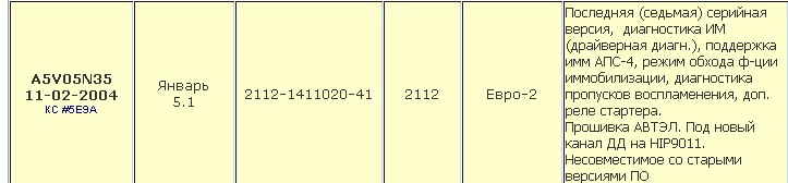

Посмотрите здесь на прошивки: http://тут был сайт/content/ser_j5/
Не знаю на чем сделана ваша J5LS_V2, но как бы с А5 наверно они по железу не совместимы. Может в этом и причина?

fakk
Сообщения: 829
Откуда: Украина, Хмельницкий
Сообщение fakk » Ср апр 11, 2012 1:24 pm
Да хотя бы обработка канала детонации на другой микросхеме
