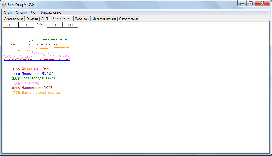

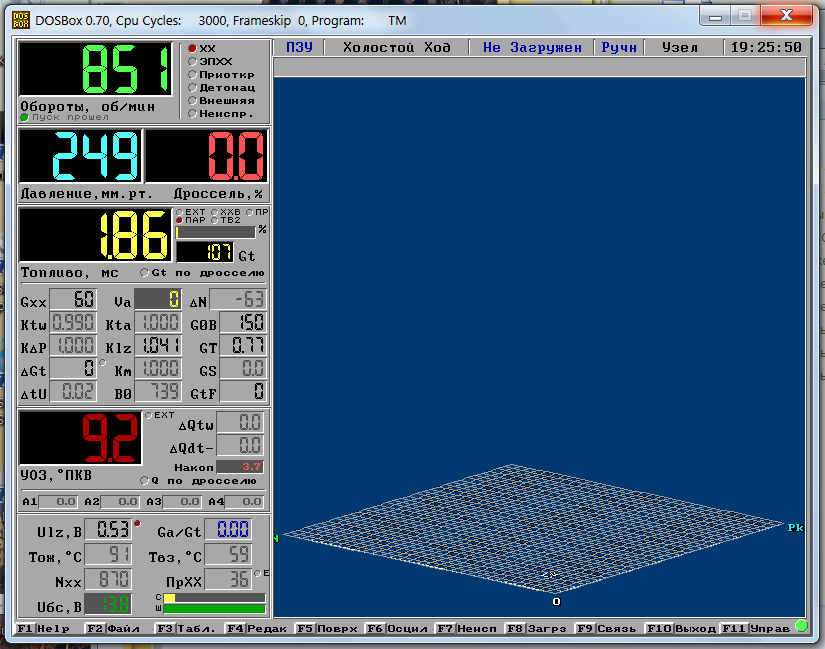

Снял показания с помощью t-monitor. Подскажите, что тут не так.
sens 1.3, 2007г.

Сообщение Aikonss » Пн окт 17, 2011 7:46 pm
Попробуйте Gxx уменьшить. 63 то больше стокового.
Та и давление 250 уж слишком "хорошее" . Проверить метки ГРМ.

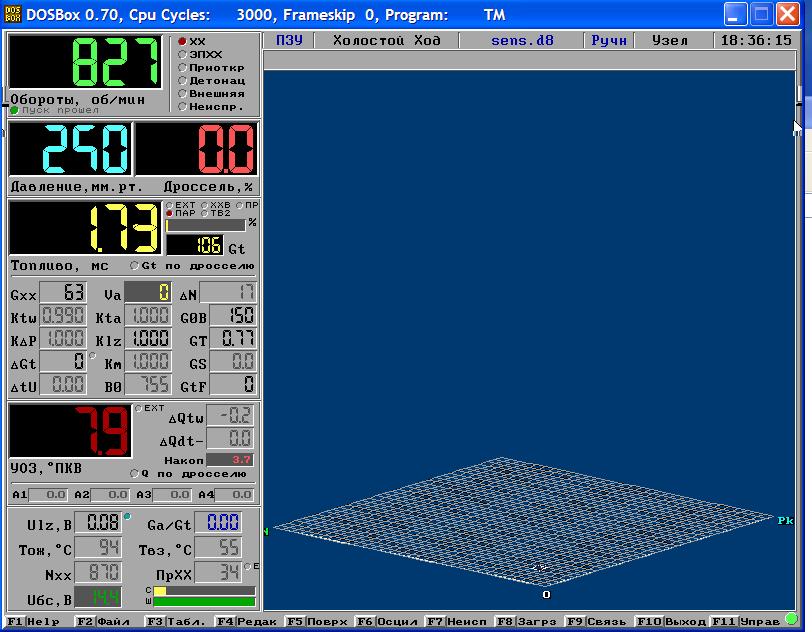

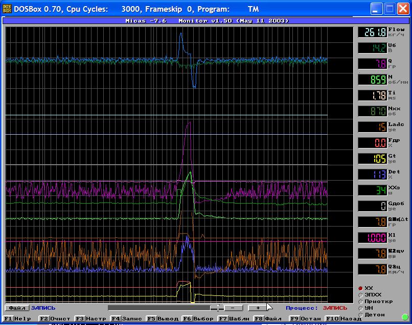

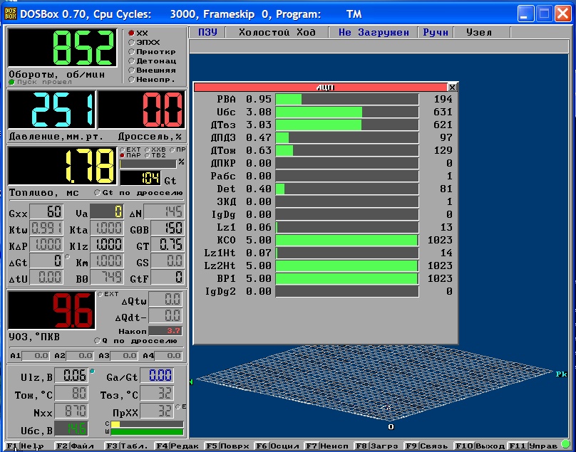

Сообщение dima708 » Ср окт 19, 2011 10:06 pm

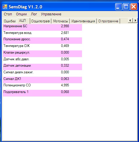

метки грм не было возможности пока еще проверить, но несколько графиков добавлю.
t-monitor
t-monitor
sensdiag

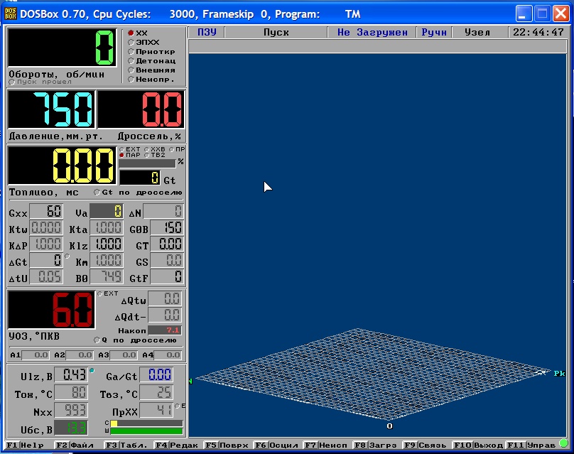

Сообщение dima708 » Ср апр 18, 2012 6:36 pm
сама программа так его рисует. вот еще показания с т-монитор
меня интересует работа лямбды. Ведь соотношения воздуха/топлива на сенсе должно быть 0,98-1,02

Сообщение VEis » Чт апр 19, 2012 9:36 am
Вы "слегка" путаете понятия. Коефициент топливо(бензин)/воздух и для сенса и для любой другой машины составляет 1 к 14,7.
А то, что составляет 0,98-1,02 - это коэфициент лямбда-регулирования (klz).
На вашем последнем скрине видно, что у вас сместь близки к нормальной, но чуть, некритично, обеднена (klz меньше единицы - богатая смесь, больше - бедная).
