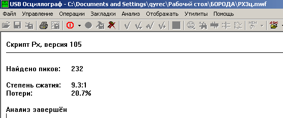

Банально то , что прошлись по мотору а РДТ не проверили.Проверка яйца выеденного не стоит.Сканматиком юзали если бы регулятор подтекал то лямбда возмущалась, есть еще такой девайсик ИКС на фото внизу, можно на хх глянуть как там в цилиндре смесь. Есть китайские(не реклама) фонарики которым можно посветить в цилиндр, предварительно выкрутив свечу и посмотреть присутствие нагара на поршнях .Для любителя вполне достаточно.
Для профи есть оцилографы и мотортестеры
пример

Тогда наверное он виноват
