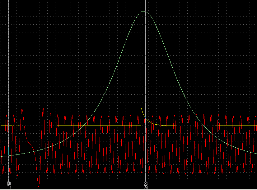

Собственно вопрос в названии . Авео китаец , В7.9.7
При ВМТ поршня 1го цилиндра какой зуб задающего диска находится перед ДПКВ ?
Если возможно с осцилограммой .

Про китайца не скажу, а на Авео запорожской, (и не только) сборки, (правда 1,5 л, но я думаю, без разницы), ВМТ на 15 зубе. Осцилку могу выложить позже - она на гаражном компе. Кстати - топик с осцилами есть на сайте Постоловского.

На 1,5л моторе задающий диск установлен на переднем шкиве КВ . На китайце 1,6 Авео - внутри двигателя , между 4м цилиндром и маховиком , как на С20NE опелевском .

С китайскими АВЕО пока не встречался. Вот осцила с АВЕО 1,5 л. 2006 г. запорожской сборки.
Авео ДПКВ+ДД+искра.png (12.38 КБ) 3635 просмотров

Теркин , спасибо !
