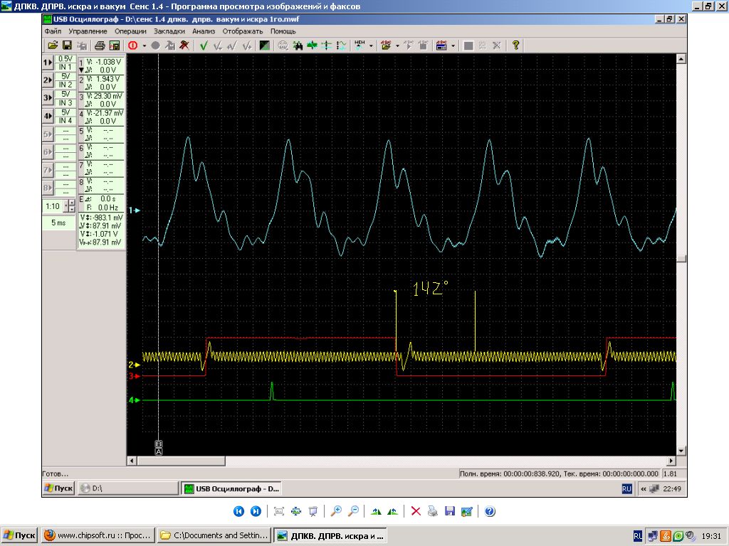

Сообщение Юра » Сб окт 23, 2010 7:43 pm
Реально на машине с пробегом 10-20тыс. км 141 град. (чуть меньше 24 зубов. А расстояние между зубами ДПКВ 6 град.) Растягивается ремень ГРМ. На новой видимо действительно 140,5град. Так что 150град - это уже слишком. А в принципе осциллографом нужно смотреть .
Ланос 1.4.PNG (161.73 КБ) 8920 просмотров
Всё выше изложеное - это всего лишь моё мнение.

Юрий! а у кого нет осцилографа? Если в прошивке от Chihsoft (tuning3_metan -153) (купленной у Дениса), то надо ставить 140 (143?)? Либо просто заменить "растянутый" ремень? Ставил заведомо исправный датчик с машины, которая не ругается, - 0341! (машина моей жены М10.3+) и у товарища та же история! я что-то совсем ничего не пойму... 0341, - страшный сон!
Ну кто-нибудь, - подскажите на пальцах...
Ставил уже и 150 и 150,3, а воз и ныне там, - 0341!

Юра
Сообщения: 484
Зарегистрирован: Вт фев 05, 2008 3:37 pm
Откуда: Севастополь
Сообщение Юра » Вт окт 26, 2010 6:31 pm
Ну а разобратся - только осциллографом глянуть на каком градусе импульс с ДПРВ меняет свой знак. Как ещё можно? Чем помочь? Ни чем. К специалисту!
