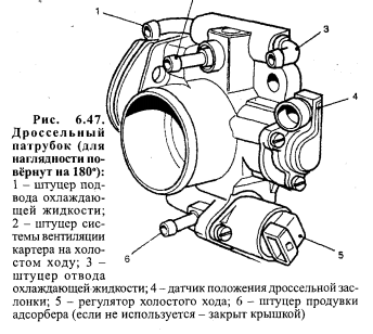

А при чем тут "десяточный". Речь и идет о родном, тавро-сенсовском. Вот картинка - штуцер должен быть закрыт, если нету адсорбера. Если глохнет - искать причину!

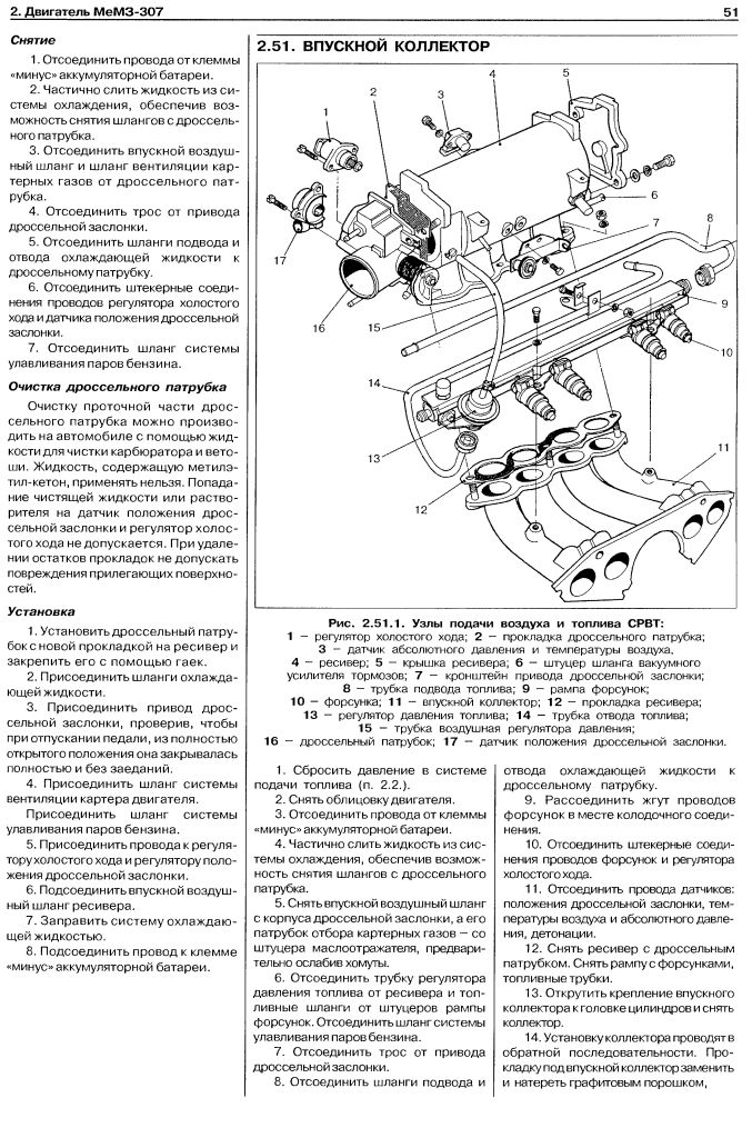

Вот нашёл картинку.
Куда подключается верхний штуцер?

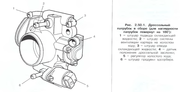

Вот картинка из той же книжки, что вы показали (у вас страница 51, этот рисунок из стр. 48 ). Чем отличается? Сенс - он и есть сенс, с мемзовским движком...

Как это чем отличается???
Например подключение к системе охаждения, расположение РХХ и ДПДЗ, расположение назначения штуцеров... Всё ведь по другому!!! Расположение и назначение каналов внутри ДП...

??? Еще раз. вы подали страницу из руководства по эксплуатации сенса и сказали, что у вас такой же ДП. Я вам привел увеличенный рисунок этого патрубка из ТОГО ЖЕ руководства. На нем именно тот ДП, который стоит на вашем сенсе. Все штуцера подписаны. Что не понятно? Ил ивы хотите сказать, что на вашем сенсе стоит не такой, как на всех остальных?

VEis, дружище, я привёл тебе ДВА РАЗНЫХ вида дросельных узлов!! Я даже привёл различия между ними - уже даже искать не надо!! Надо только прочитать о них и увидеть их... То, что они из одного и того же руководства - не говорит об их идентичности, посмотри внимательно.

Vasilich писал(а):Отличие есть у serg92653 на рисунке ДП 3071 а у вас ДП 2112
Вы что, издеваетесь? На всех трех рисунках - ОДИНАКОВЫЕ патрубки, которые ставятся на МЕМЗовских двигателях! Кстати, такие же ставятся на ВАЗ 2112. Если вы считаете, что они отличаются, покажите мне наглядную разницу - я НЕ ВИЖУ.
Единтвенное различие в рисунках - так это то, что рисунок повернут на 180 градусов (почитайте подписи) для наглядности! Во всех руководствах к сенсам указано - если нет адсорбера, штуцер заглушен!!!
