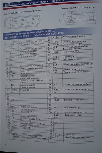

						Всем откликнувшимся большое спасибо. Поставлю вопрос  по другому. Через кабель  VAG COM KKL 409.1  получится произвести диагностику Славуты с ЭБУ Микас 10.3  ? Получится подключится и прочитать ошибки ? Можно ли доверять этим данным и на основании их делать выводы. Или VAG COM KKL 409.1  в данном конкретном случае не применим и пустая трата времени?
						Если по делу то попробуй напрямую подключить сканер
71
На сканер провода прикрути и к колодке ЭБУ ! Хрен его знает что там до колодки висит.
													71

Да и я вам распиновку скинул пробуйте. А если все таки вы задумались то подкопите и купите нормальный прибор вам еще не раз он пригодится. Тем более Сканматик стоит копейки берите в базовой версии Потом докупите что еще нужно будет тем более новогоднии скидки на носу.

Я вам распиновку скинул думал вы уже все подключили. А если нет то и не вижу смысла дальше продолжать.
