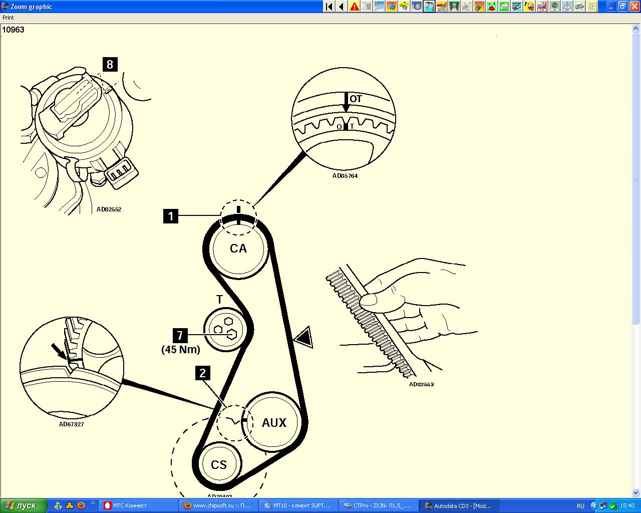

Прошу рассказать как правильно, с использованием приборов, меток и т.д. выставить положение трамблёра на VW Golf III с двигателем 1,8 AAM.
У машинки явно есть проблемы с впрыском, но прежде чем начинать диагностить хотедлось-бы быть уверенным, что ЭБУ имеет правильный момент ВМТ 1-го цилиндра, а датчиком этого на этом моторе является датчик Холла трамблёра. Или я что-то неправильно понял и ситуация выглядит иначе?

На картинке цифра 8 - установка трамблёра. Риску на корпусе тр-ра , правда , не всегда отчётливо видно....
Метка ВМТ коленвала - на маховике.
Метку на шкиве AUX совмещать не обязательно.

Сообщение ascodts » Ср июн 06, 2012 9:40 pm
Спасибо! Очень наглядно! Найдем меточку.
