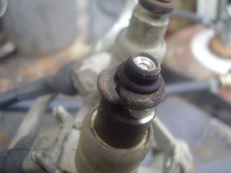

Вот как раз сегодня с утра и приехал экземпляр. Микас 10.3+
Плавающий холостой,глохнет на светофорах. Как раз для этой темы эксперимент.
Начинаем с открытия капота и допроса водилы. Лью только синтетику ШЕЛ по 50гривен литр,свечи только чемпион по 300гривен комплект ,провода БОШ высоковольтные. Выворачиваем свечи. все изоляторы в прожилках пробиты! Мотор засран. Вкручиваем нормальные А-17 ДМРВ. Заводим ,раскачка ХХ.Выключаем зажигания вслушиваюсь - нет срабатывания РХХ. Подкидываю свой на разьём, - срабатывает. Меняю. Есть срабатывание. Вижу ДЗ натянули троссиком на10% открытие. Отпустил,дал слабину, до винта не достаёт упорного. Винтом приоткрыл чуток. Заводим,раскачка меньше. А это что такое - в разьёме нет фишки ДПРВ. Ага вон она лежит на коробке. Подключаю фишку к ДФ. Подключаем дымогенератор к впускному коллектору (так как нестабильный ход холостой и раскачка ХХ только от подсосов) Точно дует дым из гнезда посадочного 3й форсунки. Снимаем форсы (всё равно чистить) Точно кольцо зажёванно и подсасывало здесь. Вот фото. Дымогенератор обязательно нужно иметь. Без него не найдёте подсосов. Бывает по заклёпкам РХХ пропускает,по оси заслонки,по прокладкам,шланги и много ещё где и не подумаешь.
Почистили форсунки. отрегулировали клапана (он их 100 000 не регулировал) говорит эксплуатировал по принципу,не мешай машине работать. Спрашиваю а кто ж тебе всё это наделал,ввёл неисправности. А это при заезде на разные СТО постепенно каждый делал что нибудь и все хором говорили - только мозги перешивать нужно. Одним словом,завели, Заработал как нужно ДВС со стабильным ХХ и уехал довольный владелец с уверенностью,что может быть стабильным ХХ на этих авто,если всё в порядке.
Форса подсос.jpg (21.98 КБ) 9684 просмотра
Всё выше изложеное - это всего лишь моё мнение.

Сообщение p.13- » Ср янв 19, 2011 9:31 pm
Юра, вы процитировали мой пост. Видимо хотите убедить меня в----
Юра писал(а):...что может быть стабильным ХХ на этих авто,если всё в порядке.
Или кому-то это доказать желаете?
Хорошо. Давайте внимательно прочтем ваше сообщение.
Версия ПО какая там была??? Вы убедились, что не было вмешательства в ПО??? Потому как----
Простите, но таких свечей в природе не существует.
Вы вообще представляете как будет себя вести мотор без нагрузки с 10процентным открыем ДЗ ????????????????????? Даже если РХХ и заклинил, и даже в нулевом положении... Попробуйте как-нибудь на досуге приоткрыть на 10% ДЗ...
Ну и что??? ДФ, кстати, никак не влияет на стабильность ХХ в этих системах...
Да, про фото форсунки... С таким дефектом кольца и дымогенератор не нужен. Даже начинающий водитель просто услышит звук подсоса, и определит место... И ХХ там не плавающий будет, а ШИКАРНЕЙШИЙ расколбас!
Во! А тут тоже интересно...
----весьма похвальное отношение к своему авто со стороны того водилы. Все говорит о том, что владелец лелеит свой пепелац, не скупится на расходники, желает все лучшее. Даже на такой бюджетный авто... Значит он пытается поддерживать его в хорошей форме.
---- а здесь все... писец полнейший... НИКОГДА такой водитель не станет покупать свечи по 300гр, масло по 50 и ВВпровода БОШЕВСКИЕ.!!!!!! Мало того! Такой водила и ремень ГРМ поменяет только лишь когда оный порвется. И свечи только тогда, когда оные сплавятся аж до самой юбки!
Юра, вы не находите очень уж странным ваше описание автомобиля глазами профи?
