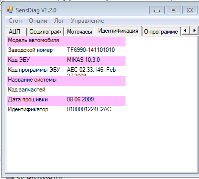

Сообщение ococ » Ср янв 13, 2010 10:48 pm
Есть скрин с sens diag
Сообщение chipsoft » Ср янв 13, 2010 11:05 pm
ococ писал(а):Смотрел не один я смотрели многие и все отказывались что то делать потому что микас10.4 всё что указано выше списывал я с блока под правой ногой у пассажира к сожалению фотоаппарата нет .
На фото действительно Микас-11.4 (именно так правильней его называть, а не Микас-10.4), но вот чем его вам шили - это очень большой вопрос.

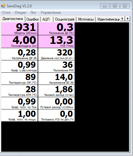

Сообщение ococ » Ср янв 13, 2010 11:57 pm
Остался вот такой скрин,но он ничем не поможет
Сообщение chipsoft » Ср янв 13, 2010 11:58 pm
ococ писал(а):Остался вот такой скрин,но он ничем не поможет
Нет, интерестны именно идентификационные данные.
