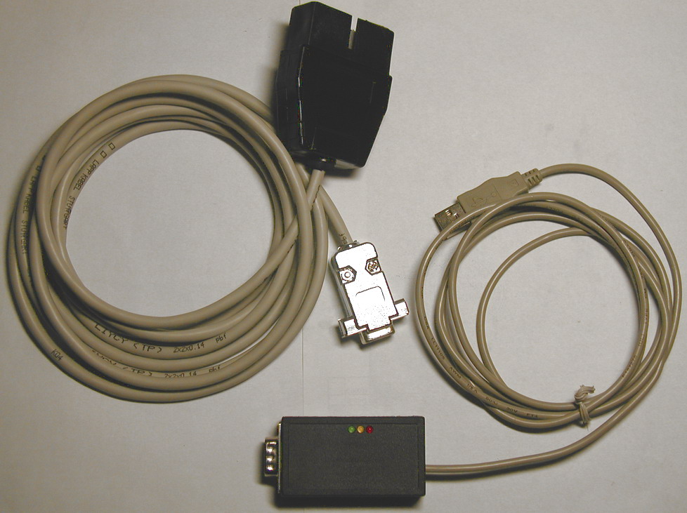

- фото адаптера и кабеля
- adapter.jpg (158.28 КБ) 32462 просмотра

Хотелось бы по подробней узнать про этот загрузчик. Что и как он делает, внешний вид ну и проч. Ведь полтонны вечнозеленых хоть и не велика сумма, но не так уж и мала.
Извините вопрос снимается. Как то у меня не раскрывались вложения в первом топике темы. Но сейчас все ОК
