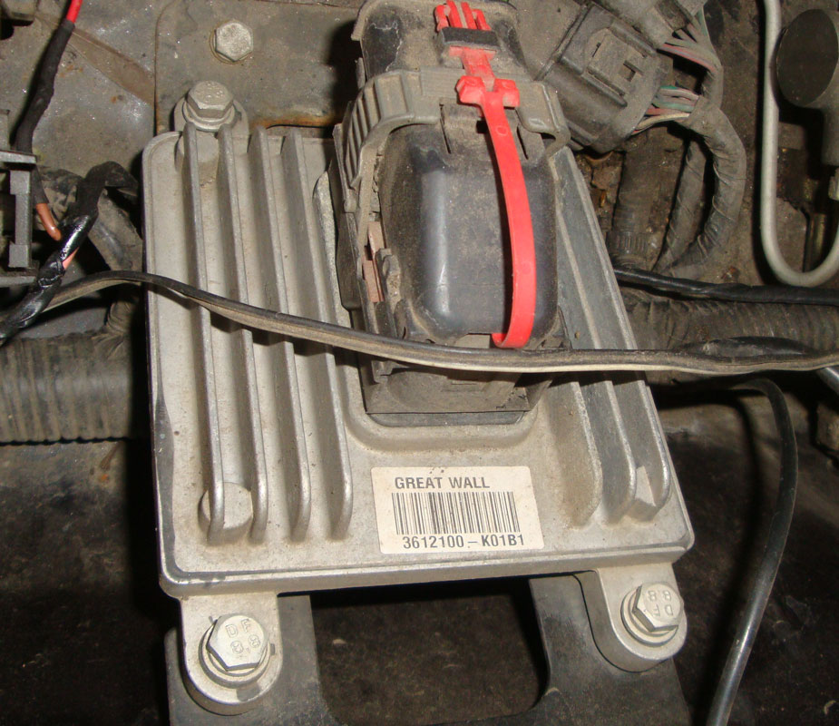

какой это блок MT20U или MT20U2
Сообщение dimitrij75 » Сб ноя 27, 2010 4:29 pm
кто может сказать какой это блок на фотке MT20U или MT20U2
то уже вес интернет обрыл так и не чего не нашёл как определить различия

Сообщение alex2473 » Сб ноя 27, 2010 5:21 pm
Судя по фото и идентам, это Hover 2.4L MT20U

Сообщение Denis » Сб ноя 27, 2010 7:50 pm
Откручиваешь четыре болтика , и стой стороны есть наклеечка какой именно это блок...потому что визуально отличить очень трудно .
Можно еще определить по году выпуска , если до 2008 года то точно МТ-20У ....если после ...то хз

Сообщение miruwor » Вс ноя 28, 2010 4:47 pm
После 2008 года в Укриане ничего нету. Поэтому у нас, как правило, только MT20U и встерчаются.
