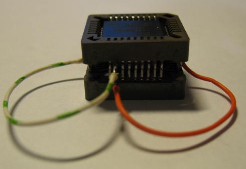

Сообщение chipsoft » Ср янв 10, 2007 12:07 am
Вот как это выглядит в собранном виде
Адаптер для восстановления ЭБУ

Сообщение Robin » Ср янв 10, 2007 9:41 pm
Малость не понятно, а почему на фото 22 нога вверху, и 28 внизу? Говорят, что так не работает, сам не проверял. Вот так я сделал. Думаю, так безопаснее прижимать адаптер к плате, для обеспечения лучшего контакта, ещё малость срезал у нижней панели "дно".
Сообщение chipsoft » Чт янв 11, 2007 12:15 am
Robin писал(а):Малость не понятно, а почему на фото 22 нога вверху, и 28 внизу? Говорят, что так не работает, сам не проверял.
Все работает, я лично восстановил 2 ЭБУ адаптером, который на фото.
Konstantin_D
Сообщения: 166
Зарегистрирован: Вт янв 10, 2006 7:20 pm
Сообщение Konstantin_D » Чт янв 11, 2007 3:58 pm
Robin писал(а):Малость не понятно, а почему на фото 22 нога вверху, и 28 внизу? .
Можно 22 или 24 ноги на верхней панели и соответствующие внизу.
Еще одна особенность чтоб всегда работало - снимать данное устройство нужно когда при инициализации второй раз побегут проценты.

Сообщение karlson » Вт янв 16, 2007 4:35 pm
Никак не могу въехать в схему, приведённую выше!!!! :shock:
По схеме верхняя панель соединения 24-16, нижняя панель 26-18, а подпись внизу -- 26-2 (нижняя)?
И ещё, на верхней панельке ноги совпадают с первой ногой флэшки. А на нижней получается флэшка повёрнута относительно панельки на 180 гр.?
Konstantin_D
Сообщения: 166
Сообщение Konstantin_D » Вт янв 16, 2007 5:17 pm
идея конструкции в чем
чтоб ноги флешки которую вставили в панель совпадали с ногами флешки которая впаяна в плату, кроме ног 24 они расключаються таким образом - та что впаяна на плату ее нога должна быть соединена с +5В, а та что сверху ее 24 нога должна быть соединена с землей.
karlson
Сообщения: 1111
Зарегистрирован: Пн фев 13, 2006 10:48 pm
Откуда: Украина, Никополь
Сообщение karlson » Вт янв 16, 2007 5:32 pm
Пасиба!! :D Теперь понятно.
karlson
Сообщения: 1111
Сообщение karlson » Вт янв 16, 2007 5:50 pm
Костя, тока не ругайся (сильно)!!! :D
Ещё такой вопрос. Для двухрежимки используется старший адрес - это А16 (2 нога). При замыкании на землю выбирается вторая прошивка, при размыкании - первая. Это правильно?
Konstantin_D
Сообщения: 166
Сообщение Konstantin_D » Вт янв 16, 2007 11:10 pm
Правильно
только А16 надо подтянуть через резистор 4,7 - 10 кОм на +5В
