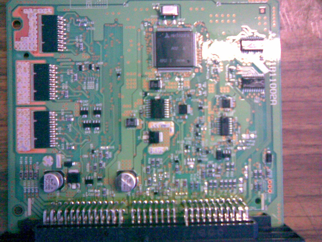

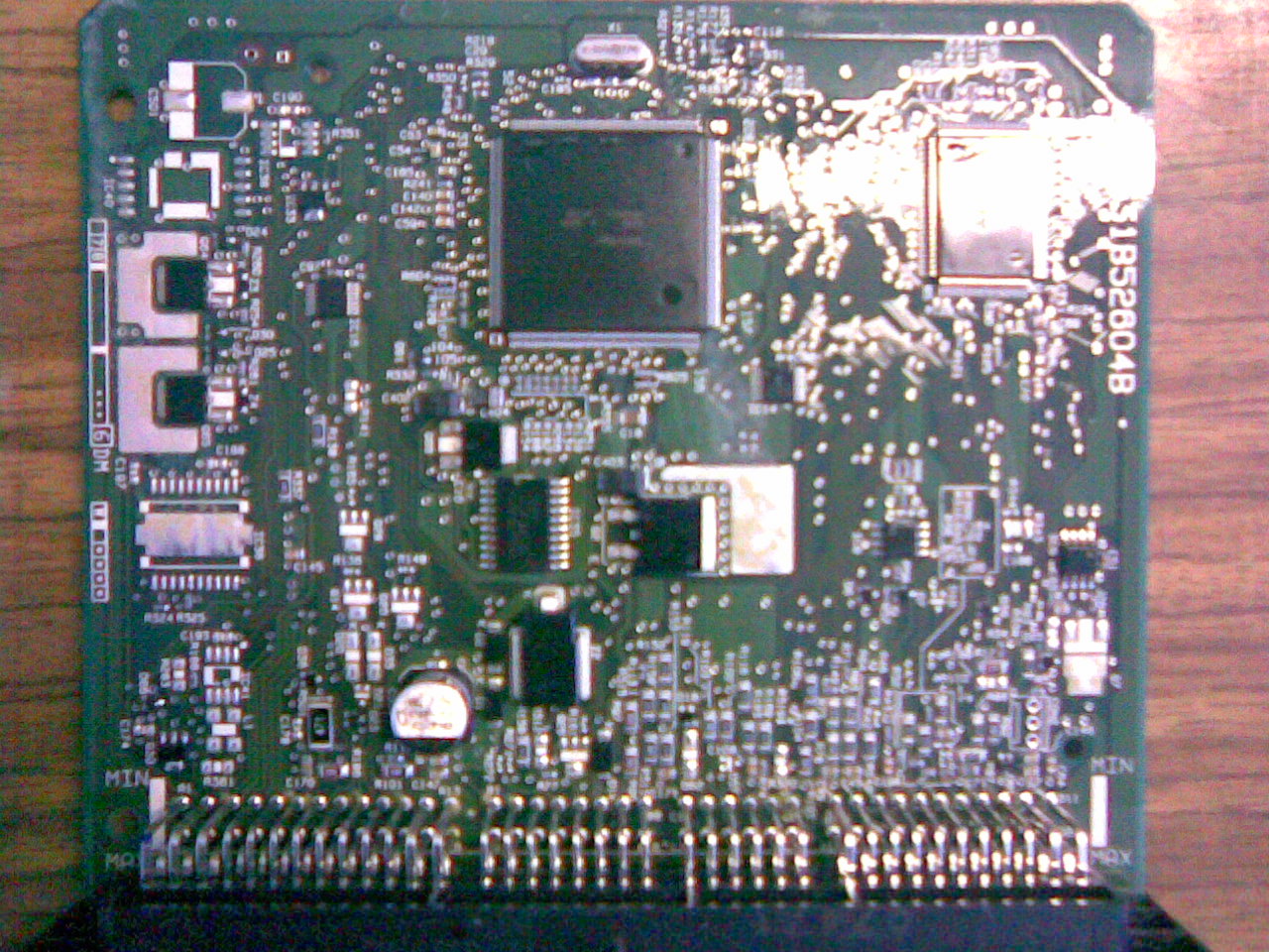

Сегодня попался такой вариант:
на проце написано:
MH8206А
A01N AND7853
На блоке :
MR577266
Е6Т40374 Н2D
7Z12 MESAC

Сообщение m35 » Ср мар 17, 2010 11:43 am
Проц Renesas (Hitachi) еще одна разновидность аналогов Melco, мотор митсубиши решили видно и моск прикрутить оттуда.
Обрати внимание на втором фото - 3 переходных отверстия в рамочке, справа рядом с разъемом, на фото не видно - там еще надпись должна быть типа "con2". Пин который ближе к разъему - k-line, назначение среднего не знаю, а третий - разрешение программирования.
Блок как на ланцере IX, почти, немного деталей не хватает и есть еще ньюансы. Я бы попробовал прочитать опенпортом. Распиновку могу подкинуть. От чтения он точно не умрет.

Сообщение Robin » Ср мар 17, 2010 6:12 pm
Во, годиться, спасибо за уже и эту инфу, за распиновку-ещё больше спасибо, прочитать попробую, аж руки чешутся! :lol:

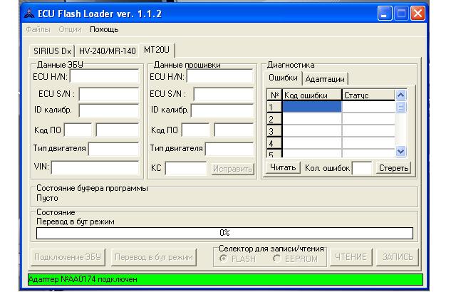

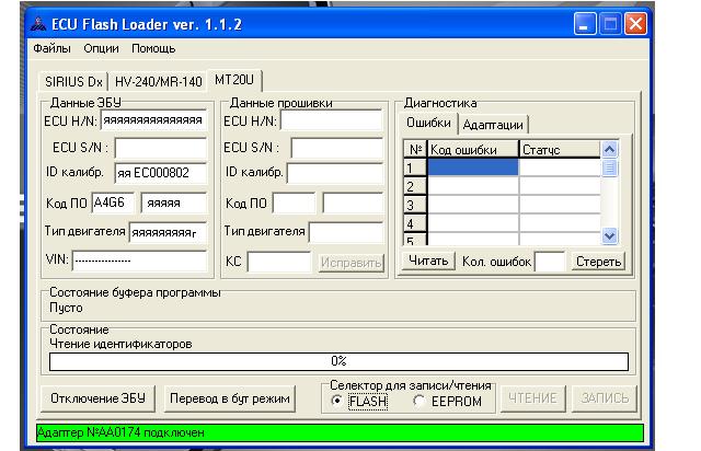

Добрый день.
Пытался перешить Hover вашим загрузчиком
при переходе в бут всё зависает
фотки прилагаю
Konstantin_D
Сообщения: 166
Зарегистрирован: Вт янв 10, 2006 7:20 pm
Сообщение Konstantin_D » Ср окт 13, 2010 12:09 pm
AlexS писал(а):Добрый день.
фотки прилагаю
Возможно это не МТ20U а MT20U2(его загрузчик пока не подерживает)

AlexS писал(а): Пытался перешить Hover вашим загрузчиком
Так и есть. На Hover 2.4L стоит блок MT20U2 с софтом 4G64, что видно в скрине.
Сообщение chipsoft » Ср окт 13, 2010 1:02 pm
alex2473 писал(а): Так и есть. На Hover 2.4L стоит блок MT20U2 с софтом 4G64, что видно в скрине.
