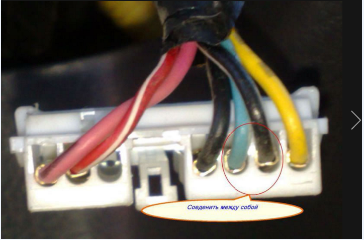

5 и 6 контакт в разъеме.только она все равно наверное не заведется без перемычки БН. Если так, то могу отключить по нормальному и БН будет работать в штатном режиме.

5 и 6 контакты соединить.

Сообщение madonion2008 » Пт мар 03, 2017 3:36 pm
Да машинка работает норм. Хотелось ещё обд вернуть, чтоб работал.
