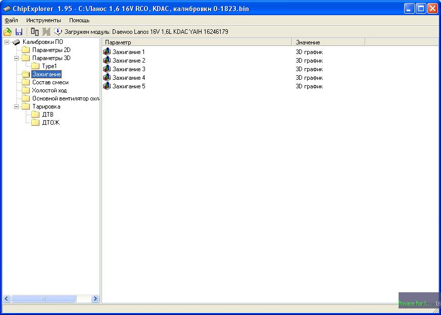

Сообщение DarkDiver » Пн янв 18, 2010 11:23 am
Подскажите плз. какая карта зажигания для какого бензина в прошивке Ланос 1,6 16V с RСО, KDAC? Также в принципе и на других прошивках 16V, карты не подписаны. Там их пять штук, но я знаю четыре 83,87,91,95 а пятая откуда?
