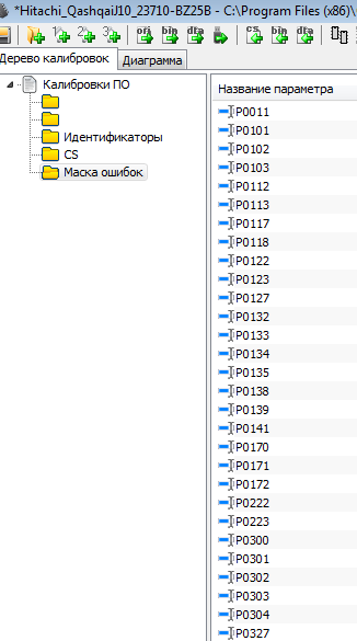

Сообщение perec3 » Вс апр 26, 2015 4:57 pm
Маска ошибок готова

Сообщение perec3 » Вс окт 25, 2015 9:19 pm
Софта более сто вариантов, ковырять каждый времени нет, но Е2 могу сделать в любом.
Для поиска осей и коэффициентов нужен подопытный кролик на несколько дней, такой возможности не было.
Пока были клиенты из разряда: (быстро сделать Е2, что бы лампочка не светилась).
